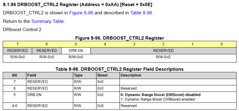

请告诉我们有关 DRboost 的更多信息。
此功能在何时以及在什么情况下最有效?
Kenji Gemma
    你(们)好 Kenji
    不建议使用、可能会产生一些砰砰声、主要发生在低频音频以及敏感扬声器上。
    该功能是检测音频信号何时足够小、将使用较小的模拟增益、从而使噪声更小。 模拟增益变化期间会产生砰砰声。

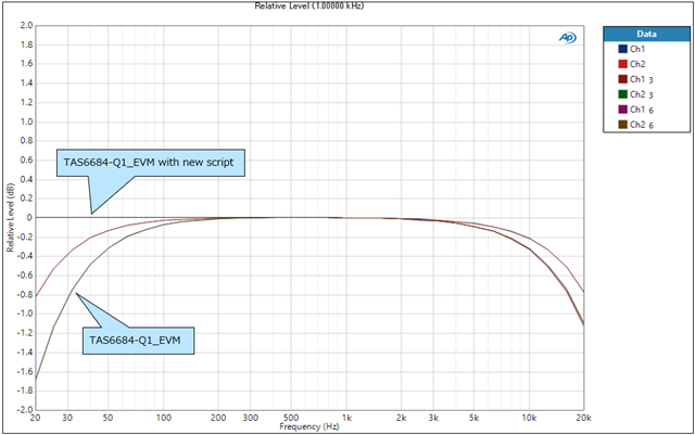

    这是内部直流阻断滤波器造成的此类问题、默认截止频率不同。
    尝试使用下面的 TAS6684 脚本。
    W c0 00 00
    W c0 7f 8c
    W c0 00 04 #DC 块
    48kHz
    w c0 b0 07 8c e6 5e f0 e6 33 44 07 8c e6 5e 0f fe dc D5 F8 01 23 17
    w c0 C4 08 79 5a 00 00 00 00 00 00 00 00 00 00 00 00 00 00 00 00 00 00 00 00
    W c0 00 00
    W c0 7f 00
    w c0 00 00 #输入 page0、book0。
    你好 Shadow-san、
    感谢您的留言。  非常感谢您的支持。
    我们立即测试了您提供的新脚本。
    特性如附件所示。
    低频响应得到了显著改善。
    但是、它与 TAS6584-Q1 EVM 的特性不同。

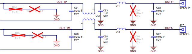

    低频部分取决于直流阻断旁路设置。
    高频部分取决于 LPF 常数设置。
    EVM 常数设置为 10uH + 1uF。
    如果没有问题、您能否分享图 5-26 中测量的寄存器设置信息?

    尊敬的 Kenji:
    我得到了与您相当相似的东西。 可以正确地看到、EVM 使用的 LC 滤波器与数据表不同、
    TAS6684 和 TAS6584 具有这种频率响应差异、仅仅是因为它们是具有不同内部器件(即使是最小器件)的不同器件。 不过、~0.3dB 差值并不大。 如果出于任何原因仍然存在疑虑、请告知我们。

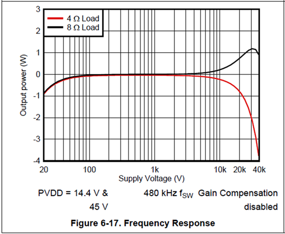

    尊敬的 Kenji:
    6584 的数据表图 6-17 似乎非常接近您针对 6584 测得的频率响应。 或者您是否希望 6584 也能像 6684 一样提供更平坦的响应? 如果是、请遵循以下 6584 的 I2C 脚本:
    如果我误解了您的问题、请告诉我。
