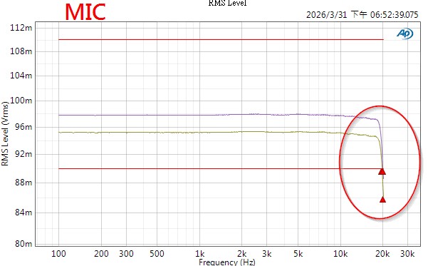

我的客户目前正在对其音频产品进行测试 TLV320AIC3105、其中包括 T 侧(本地器件)和 R 侧(远程器件)。 在此配置中、来自 T 侧(红色路径,SPK ADC)的 SPK 信号传输到 R 侧(红色路径,SPK DAC)、而来自 R 侧(紫色路径,MIC ADC)的 MIC 信号传输回 T 侧(紫色路径,MIC DAC)。 I²S 域和数字域之间的信号转换由 TLV320AIC3105 使用 μ C 接口通过 ADC/DAC 执行。

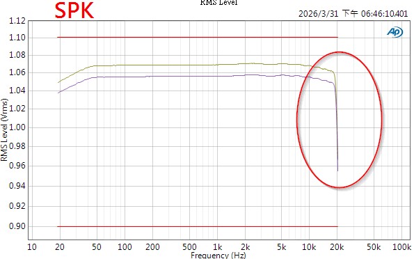

在 Audio Precision (AP) 测试期间、我们观察到、当输入信号超过 19.5kHz 时、输出信号电平会快速下降、如下图所示。
我们当前的 I²S 时钟设置如下:
MCLK = 12MHz
BCLK = 6MHz
WCLK = 46.875kHz
客户还在 WCLK 设置为 44.1kHz 的条件下进行了测试、并相应地调整了相关寄存器设置;不过、观察到了相同的行为。
R-Side(远程器件)设置文件:Audio_Setting_Remote_ TLV320AIC3105_TLV320AIC3105___LW_AT__00401.xls
T-Side(本地器件)设置文件:Audio_Setting_Local_ TLV320AIC3105_TLV320AIC3105___LW_AT__0401.xls
客户期望仅当输入频率高于 20kHz 时、输出信号电平才应开始滚降。
您能否告知为实现此行为需要进行哪些参数调整或配置更改(例如,采样率,数字滤波器设置,时钟方案等)?

    移除 TLV320AIC3105 后端的元件后、当输入信号频率超过 19.5kHz 时、编解码器输出电平仍会快速下降 。
    我可以询问是否增加 WCLK 是改善这个问题的唯一方法?
    或者、是否可以通过调整寄存器来略微增加截止频率?
    AP 设置中是否启用了任何过滤器?
    AP 输入端子用 100kΩ 的输入阻抗进行设置。

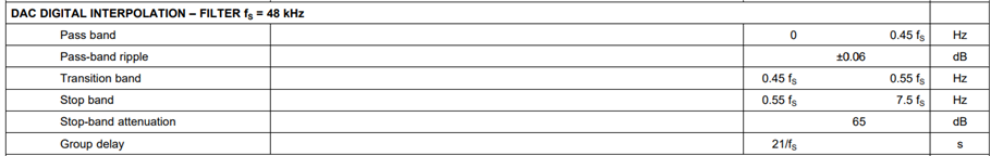

    这个观察结果似乎是由于 DAC 内插低通滤波器旨在衰减带外噪声:
    此滤波器取决于采样频率、否则无法配置。
    Garret
    我们将 Register2 设置为 00、FS = WCLK = 46.875kHz。 当 Fs = 46.875kHz 时、通带是否也根据表中的公式计算?
    如果通带是根据表的公式计算的、则介于 0kHz 和 21.09kHz 之间。 这是否意味着频率高于 21.09kHz 的输入信号将被衰减?
    信号将在截止频率处衰减–3dB、因此在 21.09kHz 之前会有一些衰减。
