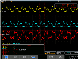

大家好,TI 团队,
 我们使用 I2S 输入,SPKP/M 输出;SKPVDD=5V;
 现在使用1kHz,0dB 正弦波作为音频源,负载额定功率为1W (2.83rms),8R 扬声器;
 配置如下时,RMS 值接近2.83V,但波形看起来有点异常。
 Page1/gister 48:18dB
 Page1/寄存器48:-3.0db
 问题:
1.为什么 SPK_P 波形有后槽?
2.如何使输出正弦波的 RMS 接近2.83V?

    是的,-6dB 也有失真; 测得的波形 BCLK=3.07M,WCLK=48kHz;
    我们不使用 MCLK,它通过10k 下拉电阻器连接到 GND。
    请帮助确认时钟配置是否匹配,谢谢。

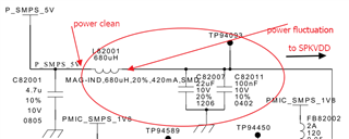

     你是对的。 SPKVDD 导轨有正弦波波动。
     在电路上,680uH 电感器滤波器与 SPKVDD 串联连接。
     电感器左侧的电压非常干净,电感器右侧覆盖正弦波。
     一旦电感器短路到0r,电压就稳定了。

    你好,杨
    电感器的饱和电流可能过低。 您可以尝试使用额定值更高的电感器。

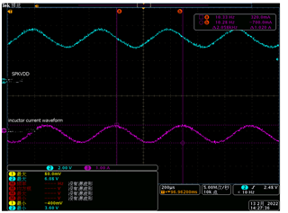

    伊凡,你好,
    为了让事情变得更容易,让我在这个线程中更新。
    我们的客户使用具有1A 饱和电流的电感器,但它仍然出现故障。 电感器电流测试结果如下。
    如您所见,电感器电流不饱和。 但电流-260mA 是奇怪的。 (紫线表示电感器电流)指示 SPKVDD 的蓝线仍有较大的变异。
    此外,我发现附件中有一个应用注释,该注释指出错误的 π 型过滤器可能会导致不稳定。 按照指示,我们的客户添加了电解电容器,测试结果如下。 黄色线条为 SPKVDD,蓝色线条为 SPK_M SPK_M 不正确,对吗? 我们的客户使用 Try 陶瓷盖+ 1欧姆分辨率,我将更新测试结果。
    那么,请您帮助分析一下这里发生了什么问题? 我们现在暂时没有准备好。 此外,它也是您最好的一种测试波形,可以提供一些工作良好的测试波形。 非常感谢您的帮助!

    你好,杨
    这表明电感器是根本原因。
    您可以在 SPKVDD 连接周围尝试不同的电感器和电容器。 考虑 D 类基本切换频率为~300kHz。
