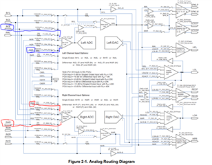

在我们的设计中,TLV320AIC3262通过2个 I2S 接口(AS1和 AS2)和 I2C 连接到 SOC 芯片,我的问题是
1)数据表提到8 se/4个差动输入可以用作数字信号,两个 I2S 接口(AS1和 AS2)是否独立配置4个差动信号的数据输入?
如果可以,可以使用哪些寄存器进行配置?
2)数据表提到 HP,LineOut,SPK 可用于模拟输出,两个 I2S 接口(AS1和 AS2)是否独立配置 其数据输出至3个模拟输出?
如果可以,可以使用哪些寄存器进行配置?
非常感谢

    嗨,pdjandi
      例如,我可能没有清楚地描述我的问题
      有两种差分模拟麦克风:MIC1和 MIC2
      MIC1连接到 IN3L/IN3R,MIC2连接到 IN4L/IN4R,我们希望 SOC 能够从 MIC1捕获数据
      通过 AIS1向 SPK 播放数据,同时 SOC 可以从 MIC2捕获数据,并通过向 HP 播放数据
      AIS2,如何执行此配置?
    非常感谢

    嗨,pdjandi
      非常感谢!
      根据您的指南,我有点困惑,我理解 AS1和 AS2可以独立工作,但如果我们需要 AS1和 AS2一起工作,
    我是否需要将 IN3L 和 IN4L 路由到左侧 ADCPGA,并在配置中将 IN3R 和 IN4R 路由到右侧 ADCPGA? ADCPGA 的输出是什么?
    它是 in3和 IN4的混合器,还是 ADCPGA 可以支持向 不同的 I2S 接口输出两条单独的路径?
      发援会方面的问题也是如此。
    您好,
    差分对位于 INxL 和 INxR 之间,如下所示,因此 AS1的 in3将转至左侧 ADC,IN4将转至带 AS2的右侧 ADC。
    对于 DAC,您使用带 AS1到 SPK 的左 DAC 和带 AS2到 HP 的右 DAC。
    此致。
