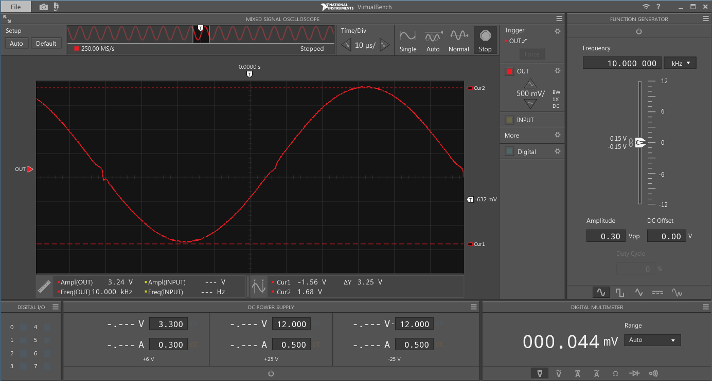

我观察到LM675的输出发生了剧烈失真。 电路是11x增益非逆变器放大器(10k反馈和1k增益电阻)。 输出加载了1欧姆/0.22uF补偿网络和4欧姆负载电阻器。 输入是来自函数发生器的正弦波。 我观察到的输出如下:
1.当输入频率低时,仅观察到一些交叉失真:
2.频率增加后出现剧烈失真:
为什么在低电平信号(50mVpp输入)和低频(50kHz)下会产生如此严重的失真? 如何改进?

    您是否正在使用拆分供应? 即使在低/可听频率下,信号很小时信号是否失真?
    也许放大器开始在小信号或高频率下振荡。

    是的,放大器由+/-12V电源供电。 即使在低振幅下也会发生失真。 而且在低频时失真不明显。 而当应用较高频率的输入信号时,它似乎更有意义。
    是的,这似乎是稳定性问题。 我已检查其步骤响应(见下文)。 奇怪的是,我不明白为什么它在上升边缘的响应与下降边缘的响应不同:(黄色是输入,红色是输出)
