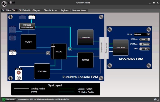

您好,
我们获得了PurePath控制台主板(修订版 F,可能)和
TAS5760xxEVM最近尝试了模拟输入AIN1
在BTL模式下。  但是,扬声器没有声音
到目前为止的产出。  我们可以观察到的情况如下:

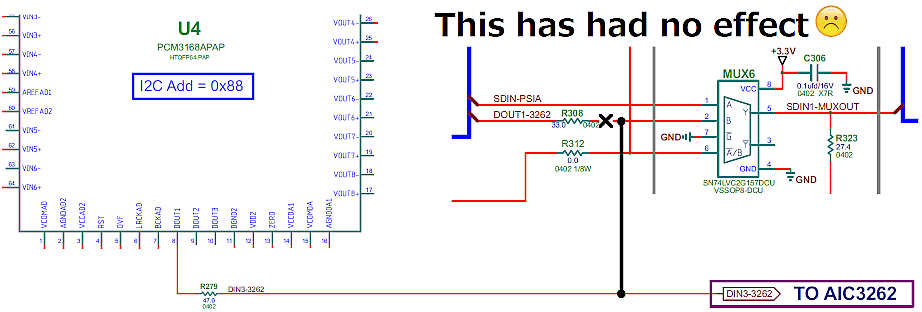

对于这些现象,我们怀疑TLV320AIC3262中的信号路径
(DIN3 -> DOUT1)配置不正确。  还有其他的
我们必须对TLV320AIC3262执行哪些操作?  否则,您是否有
是否有任何想法使其发挥作用?

    您好, Yamaoka-san,
    为了将PPCMB的模拟输入用作TAS5760MEVM的源,应配置AIC3262,这是通过选择“Line In”图在GUI的“Main”(主)选项卡上完成的。 此外,首次初始化TAS5760xx插件时,如果没有代码写入amp yo,则应切换寄存器0x01的位0,因为默认情况下,设备配置为PBTL模式。

    您好,
    感谢您这么快的回复。  我们认为我们已经做到了
    所附屏幕截图中显示的所有基本设置。
    除了单击GUI中的组件之外,是否还有其他选项?
    提前感谢。

    我们尝试使音频数据信号绕过AIC3262,但它没有任何改变。
