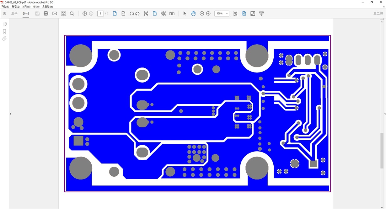

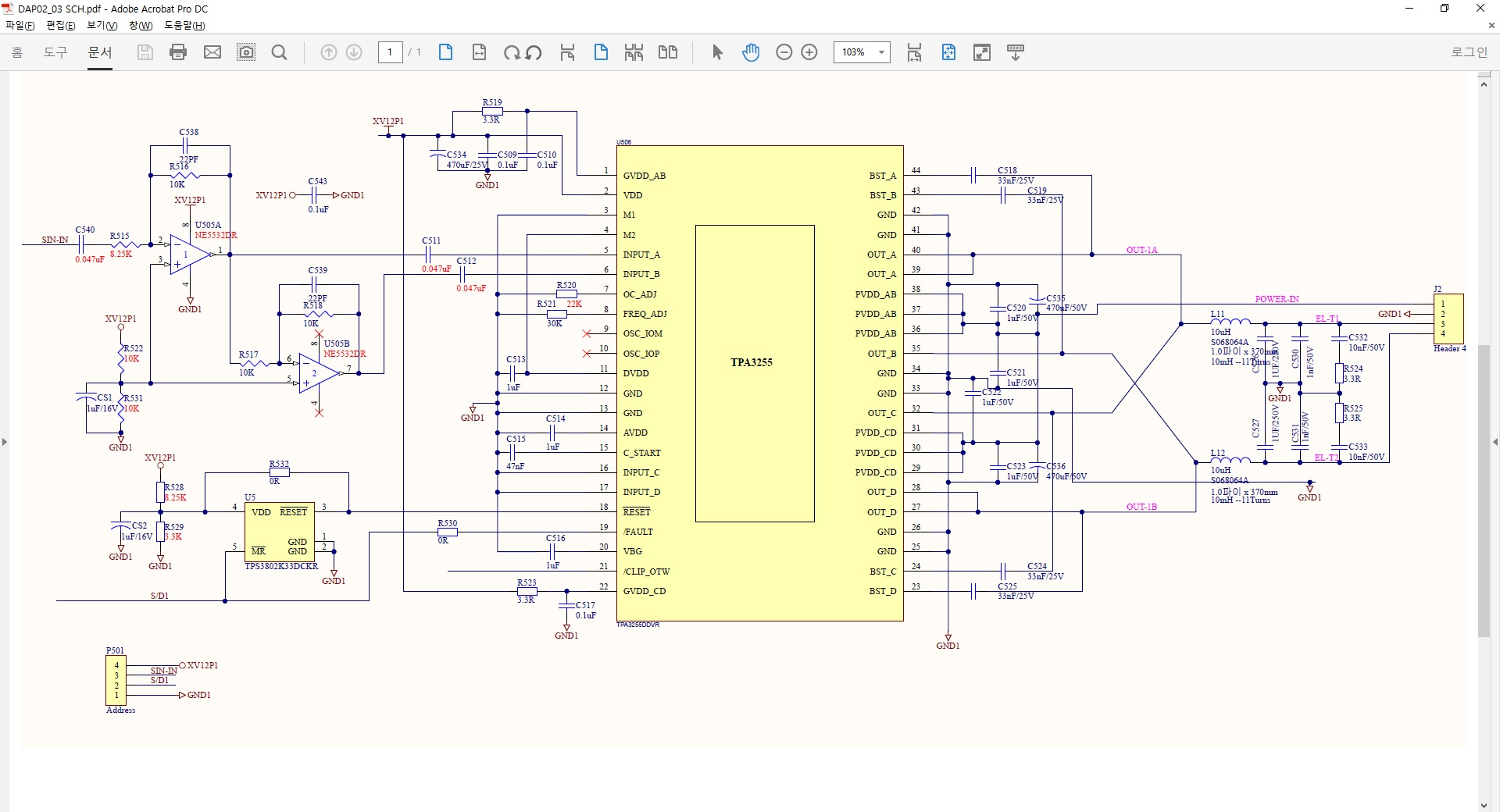

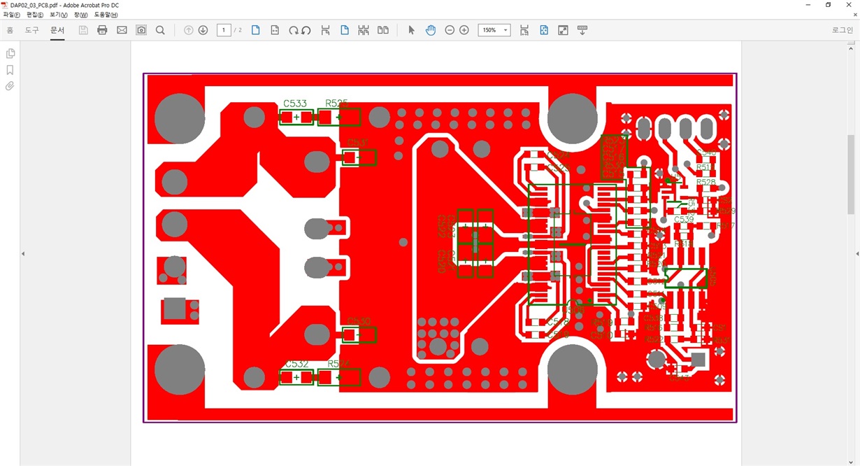

设计时附带了示意图,但功率不足。
提供的电源为36 VDC。
如果输入电流超过约2.5 安培,则输出故障信号。
测试条件是3Vp-p/800Hz 信号输入。
我认为这不是温度问题,因为散热器设计正确。
此外,  还  安装 并 操作风扇。
请告诉我我们缺少什么。

    Manseong您好,
    很抱歉耽误你的时间。
    您是否说输入放大器的电流是2.5 安培? 这似乎太高了。
    您驾驶的负载是多少?
    原理图的链接对我不起作用。 是否可以再次尝试附加它们?
    感谢您的回复。
    我很抱歉。 未附加PDF。
    我已修改过帖子。请再次检查。
    您好,Manseong,
    感谢您重新附加PDF。 我现在可以阅读它们了。 我看不到原理图有任何问题。 您能否为我提供更多信息:
    1.关机前您可以获得的最大输出功率是多少?
    2.您驾驶的是什么负荷?
    3.您使用哪种电感器?
