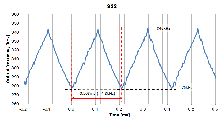

当我打开EVM的展频功能时,它将产生一些高频噪声,如所附图片中所示。 我怎么能得到它的肋排?  因为我们需要扩频模式才能通过EMC的线路行为。
SS关闭1模式:
   它是无噪音的,至少它是不可听的,750kHz和谐波可能只是设备拾音。
SS关闭2模式:
   也还可以。非常类似于SS OFF 1 (SS关1)模式。
SS开启1模式:
   9.66Khz音调很烦人。
SS开启2模式:
   4.7Khz音调和9.4Khz音调非常烦人。
    您好,
    我认为如果应用设计足够好,10kHz的噪音可以消除。 请向我展示您的SCH&PCB? 您使用的是差分还是单端输入模式? 请尽可能多地使用差分输入模式。 此外,PCB上的GNDING对于噪声缓解也非常重要,请同时检查主板上的GNDING性能。 模拟接地和电源接地应连接在散热垫上,散热垫应用作TPA3140D2的中央接地或星形接地。 请保持每个输出的电流环路通过输出滤波器,并尽可能小且紧固地回到GND。 必须将散热垫焊接到PCB上,以获得适当的热性能和最佳的可靠性。 热区下方应均匀分布七行实心通孔。 通孔应连接至实心铜平面,可在内部层或PCB底部层上。 另请参阅我们的TPA3140D2 EVM设计 。www.ti.com/.../slou405.pdf

    另请检查测量设置中的GNDing (板和仪器之间的GND连接)。此测量是敏感的。
    10kHz和5kHz频率 输出,它们 实际上来自SS调制。 下图 显示 启用SS1或SS2时的调频。 但是,如果在设计和测量过程中仔细考虑GNDing,这些音调噪声显然可以被抑制。 此设备已批量投产几年,广泛应用于电视/扬声器市场。 我们从未听到客户关于此问题的投诉。
