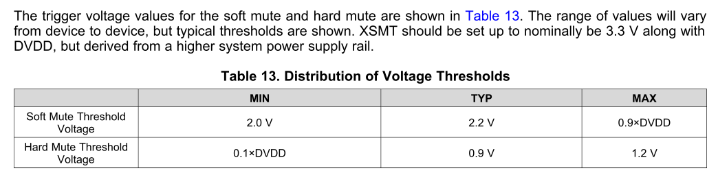

您好,
PCM5102A数据表第16页提到"在不需要XSMT的系统中,它可以直接连接到AVDD "。
因此,如果将XSMT引脚直接连接至AVDD并为DVDD和LDOO提供外部1.8V电源,PCM5102A是否正常工作?
同样,如果将XSMT引脚直接连接至DVDD,并且DVDD和LDOO都使用外部1.8V电源,PCM5102A是否正常工作?
XSMT引脚的典型阈值 如以下第31页所示。
请您给我以上的建议吗?
此致,
加藤
    您好Kato-San,
    我理解数据表中的混淆,我将寻求设计团队的澄清。 第30页上有一条注释,警告用户不要让XSMT超过DVDD +0.3V,以免损坏设备。 我认为最好的解决方案是将XSMT连接到DVDD (如果您不使用它)。
    我希望今天能充分回答你的问题。
    保罗
    加藤山
    我已向我们的设计团队确认,XSMT在DVDD域上运行。 因此,在DVDD和LDOO为1.8V的情况下,文本不正确,因为它假定DVDD=AVDD=3.3V。 感谢您为我们指出这一点。
    因此,如果您的DVDD和LDOO = 1.8V,如果您不使用软静音功能,则应将XSMT连接到DVDD (1.8V)。
    保罗
