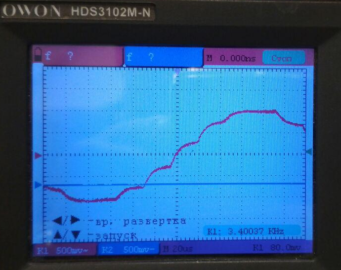

我想先测试编解码器TLV320AIC1110,然后再将其用于自己的设计。 然后就出现了这样的问题。
-寄存器为: 9B 0340 A0 00 00 00 (MIC1选择,EAR1选择,线性模式,滤波器-关闭)
-在MIC1上输入正弦波75..3400 Hz (约20mV)
- Digatal data is loops PCM_OUT to PCM_In
-在 EAR1_ON-EAR1_OUT上- 耳机和示波器
- PCM_CLK和MCLK连接到一根2048MHz,PCM_SYN -每256 CLKS,8kHz的电线

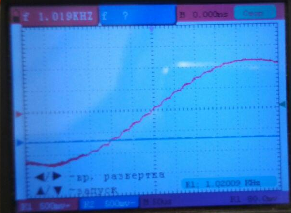

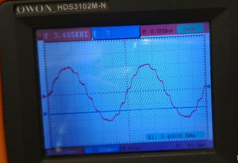

所以,我看到了正弦波在外波的分布(见图)。 它不是理想的正弦。
此类"步骤"的间隔约为20美元。
如果正弦频率=1000Hz,则失真(步数)不是很明显,但我看到了它们
_____
然后我将时钟(PCM_CLK和MCLK)增加到8MHz, "步长"变短(在2MHz - 20us上,在8MHz - 5us上)。
____
任何人都可以生成3 kHz正弦波并观看它吗?

    你好,Diego,你好,Ravi。 Thx快速回答。
    在我在第一条消息中发布时,寄存器的值[0x00..0x06]
    9B 03 40 A0 00 00 00
    从地址0x02到0x06的注册表是默认值。
    我已将reg00更改为0x9B,将reg01更改为0x03。
    主板的相关信息。 板是简单的印刷电路板-适配器tqfp32到dip。 PCM(TDM总线) I使用Atmel MCU Sam E70。
    PCMclk和MCLK连接在一起,但频率值为2083MHz (150m/72)。
    PcmSyn是pcmclk/MCLK的每256个时钟。
    PcmSyn High的长度为8个时钟,数据在PcmSyn下降时移出。
    有人能在输出上观看oscillogpramm F>3kHz吗?
