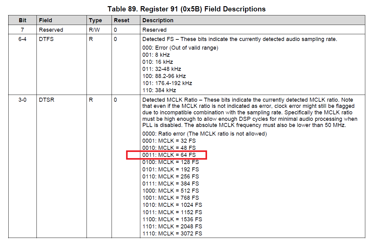

1.在I2S时钟存在之前,I2C初始化是否可以完成? 音量控制如何-它是否需要wclk?
2.19.2MHz是否可用作48kHz SR的MCLK (MCLK = 40xWCLK,BCLK = 64xWCLK)? 现在使用3.072MHz BCLK作为MCLK。

    您好,Kelvin,
    MCLK不能为19.2MHz。 我建议您的客户使用3线I2S。
    Andy
    Andy,
    数据表显示MCLK仅支持>= 128F,因此即使MCLK使用64F BCLK,我们也必须使用PLL?
    自动时钟设置是否自动使用PLL?

    您好,Kevin:
    我刚刚做了一个快速测试。
    TAS5782M可在MCLK = BCLK = 3.072MHz和LRCLK = 48kHz时自动检测输入时钟。
    Andy

    您好,Kevin:
    自动检测功能可与MCLK = 64FS配合使用。 请参阅以下寄存器说明。
    数据表中MCLK的最低128 FS要求应为打字错误。
    Andy
