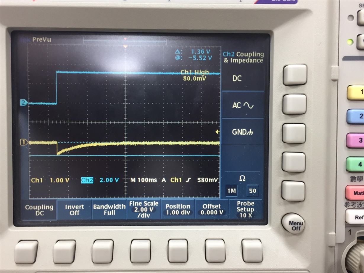

大家好,
 请帮助检查TPA6139上的杂音问题:我们插入音频插孔,然后在200毫秒后取消TPA6139的静音。
1.当我们在客户板上取消TPA6139静音时,我们将在音频输出通道上看到负波形,并听到杂音。
2.同时,我们在TPA6139的音频输入侧看到一个信号。
3.如果我让AMP的音频输入浮动,则音频输出上不会有负信号,也不会听到杂音。
 有否建议我们解决流行噪音问题? 喜欢延迟更多时间(500毫秒或更长时间?)  或修改电容器或...? 我们已经拆除了C476和C581 ,CVSS和充电具有相同的1uF电容器。
感谢您的善意帮助。

    您好,Gary:

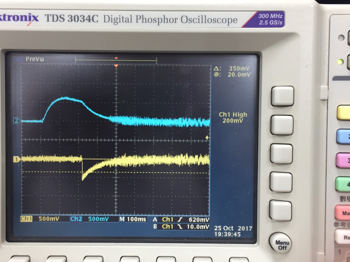

    如您所述,爆音是由TPA6139A2输入处的瞬态信号引起的。
    增加等待时间可能是一个选项,考虑到第二个示波器捕获需要大约400毫秒才能实现安全/无弹出取消静音。

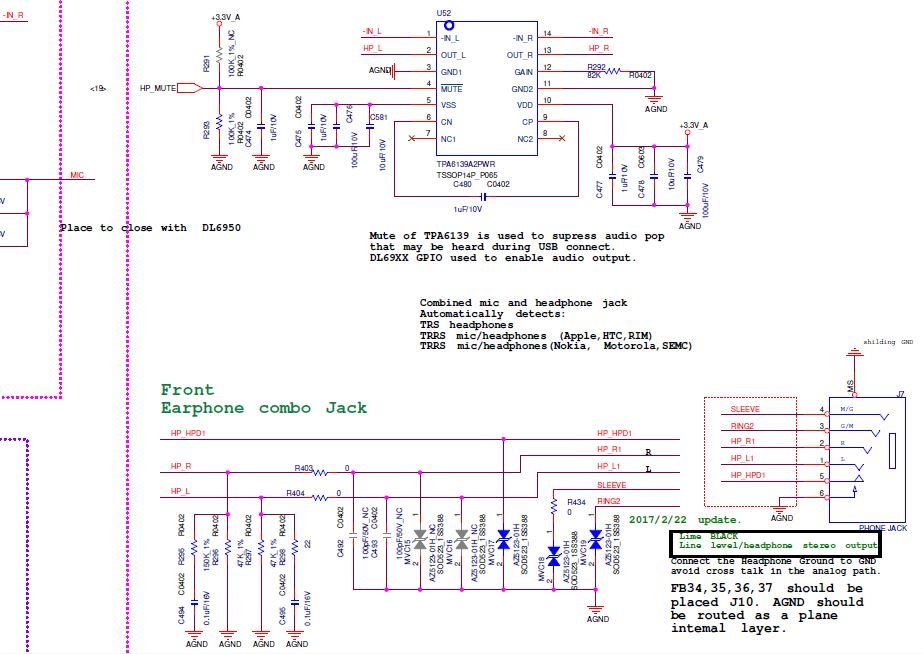

    什么连接到TPA6139A2的输入? 在最后一张图片中,我可以看到设备和输出连接,但不能看到输入。

    您好Ivan:
    图1中显示的输入信号 2来自耳机插孔自动插入过程。 TPA6139的音频源是DisplayLink芯片中的音频编解码器。 在这种情况下,无论编解码器是否发出声音,拔插耳机插孔时,放大器的输入中都将有正信号波形,而当我们取消放大器静音时,放大器的输出中将显示负波形。 但是,如果我断开了放大器和编解码器之间的连接,则在正在处理的耳机插孔上不会发现异常信号。
    2.我将尝试查找TPA6139 EVM以测试该问题。 但为什么我取消静音时TPA6139会出现负-500mV的Pop? 如何消除它?
