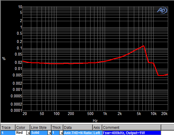

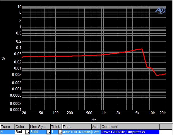

客户需要振荡器频率400kHz和1200Hz上TPA3128D2的频率与THD+N图。
如果TI没有这些数据,您是否会通过以下条件来测量这些数据?
PVCC=24V,增益=26dB,RL=4Ω Ω,BTL,PO=1W / 15W
用于测量的LC滤波器和LPF的截止频率  应设置 在50kHz左右。

    您好,Ito-san,
    很抱歉回复太晚了,因为我正在进行bizz之旅。 请参阅以下图表,了解THD性能与频率(400kHz和1200kHz PWM开关频率)的对比情况。 测试条件是PVCC=24V,增益=26dB,RL=4Ω Ω,BTL模式。
    根据以上数据,我们可以看到THD性能稍微差一些,FSW=1200kHz的频率比400kHz的频率低一些,但仍然大致相同。 我们建议客户使用400kHz FSW代替1200kHz,以获得更高的效率和更好的性能。
