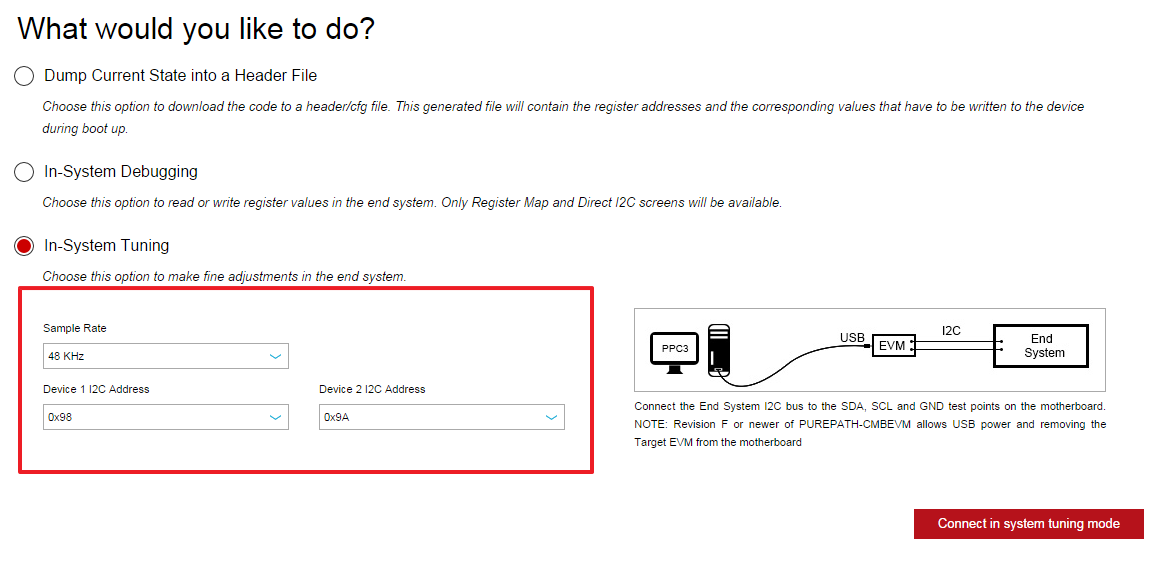

我在 同一I2C总线上有2x TAS5766M–是否有任何方法可以通过单个I2C访问同时配置两个器件?

    具有相同i2c地址的两个TAS5766Ms不能位于同一i2c总线上。 您可能需要使用i2c多路复用器,如   。

    I2C规范要求每个i2c从属设备在一条i2c总线上具有唯一的i2c地址。

    我方面还有一个问题:TAS5766M有7位用于自己的从属地址。 从属地址的前五位(MSB)为出厂地址
    预设为1.0011万 (0x9x)。 地址字节的后两位是设备选择位,可由ADR1和ADR0引脚由用户定义。 然后,同一总线上最多可同时连接四个TAS5766M。 每个TAS5766M在收到自己的从属地址时作出响应。
    假设我在同一I2C总线上连接了两个TAS5766M (每一个都在接收自己的从属地址时做出响应),我是否可以使用PPC3来配置这两个呢?
    您是否在讨论在客户主板上配置两个TAS5766Ms设备? 如果是, 您可以使用TAS5766_Dual EVM应用程序中的系统内调谐功能?
    Andy,
    客户希望使用我们的EVM 来尝试 配置两 个TAS5766M -他们还没有安装TAS5766M的任何主板。
    假设他们将TAS5766MRMTEVM与主机MCU结合使用,他们是否仍可以使用TAS5766_dual EVM应用程序中的系统内功能?
    他们是否需要对我们的EVM进行任何硬件更改?
    测试设置为:PPC3 ->USB->TAS5766MRMTEVM->I2C->host MCU

     您谈论的这两个TAS5766 Ms在哪里?  TAS5766MRMTEVM 或客户主板上的两个?
    Andy
    TAS5766MRMTEVM上的两个
    无需更改硬件。
