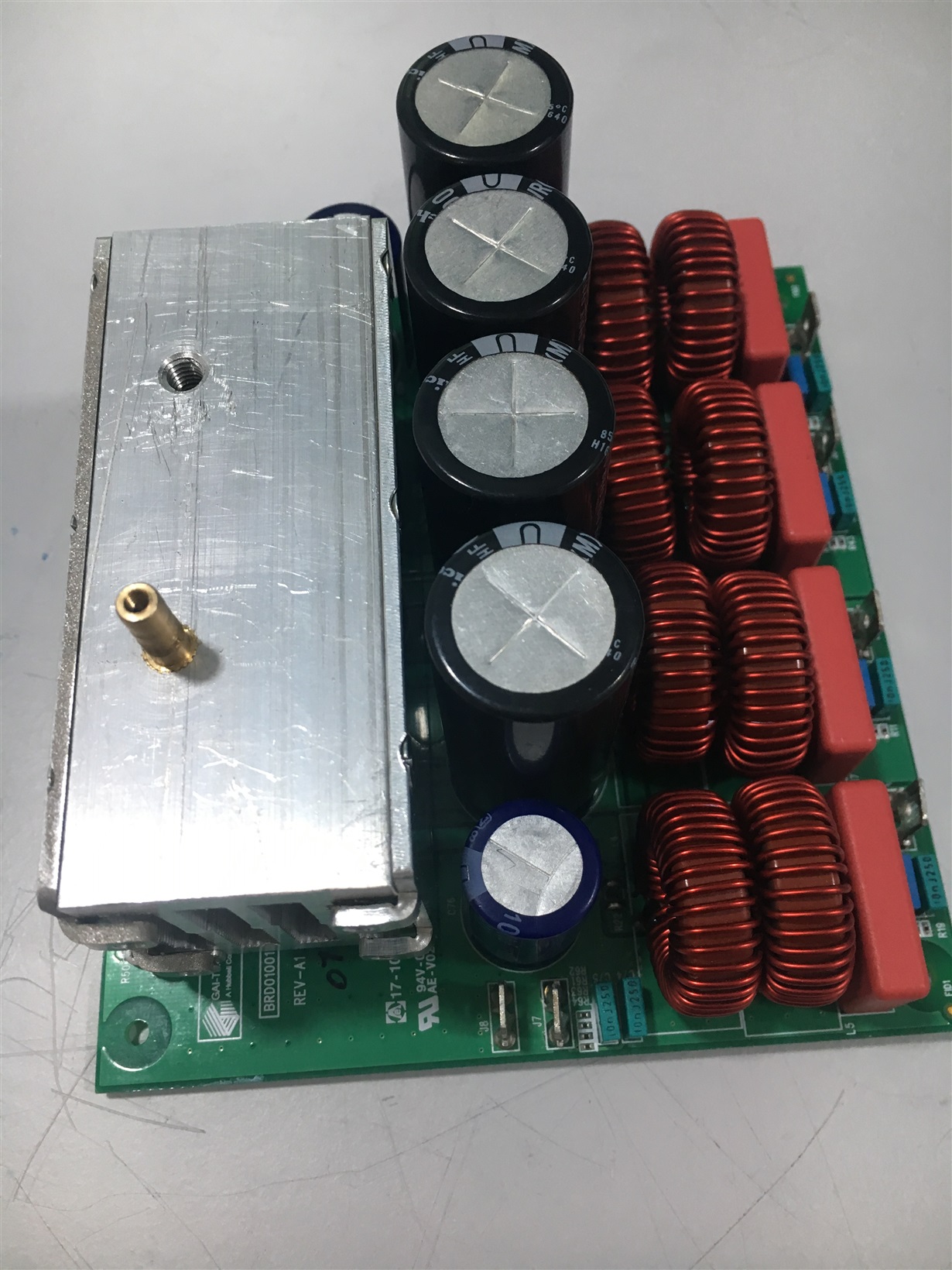

我使用了两 个TPA3255芯片来实现300W输出。 其中一个是作为主人,另一个是从属。 VDD引脚处的电源电压为35V,我们使用双初级和单次级音频变压器来耦合 TPA3255输出电压。
1)当设备处于理想状态时(没有任何音频输入且未放置散热器)
在这种情况下 ,TPA3255输出为55mV,IC温度低于55deg。 我们没有遇到任何问题。
2) 设备处于理想状态时(没有任何音频输入和IC上的通用散热器)
在这种情况下,TPA3255输出为1V (1伏RMS),IC温度升高超过95度,并且由于过温设备而关闭。 散热器安装图像在此处共享,供您参考。
在这种情况下,两个IC顶部散热垫都通过散热器短路。 我们注意到,在放置散热器时,输出电压是在没有任何输入的情况下产生的。
请告诉我们,我们是为两个IC使用通用散热器,还是需要在电路 级别处理任何问题。 期待您的回复。

    您好,Prasaath,
    根据您的描述,我同意您的看法,您似乎看到散热器连接了设备上的几个针脚,而不应该连接。  其中一种可能是胶或衬垫导电,并造成这种意外连接。
    您可以为两个设备使用单个散热器,但如果两个设备都运行最大功率,则必须考虑,散热器可能会更快地加热。

    您好,Robert:
    我们制造了20Nos PCB。 在所有PCB中,我们都面临相同的问题。 似乎不存在Paste (粘贴)或PAD Short (垫片短路)问题。 请告诉我芯片级别,是否建议将两个IC的热垫都短。 因此,IC内部正在进行任何切换。
    我们的设计将投入生产,在这种情况下,许多设计都是不可接受的。 我们在散热器中使用风扇来散热。 使用2个散热器不是可能的解决方案。
    在以前的设计中,我们使用了TAS5630BDKDR。 在该设计中,我们还使用散热器对两个IC散热垫短路。 但我们没有遇到任何电压或温度问题。
    请分享您对此的意见。
    Prasaath.k
    您好,Prasaath,
    是的,您可以使用散热器将IC散热垫短路,听起来设备使用相同的切换频率,所以这不是问题。
    设备在通过它运行信号时是否工作正常?
    罗伯特
    您好,Roberto:
    切换频率选择按照数据表进行。 它在主从模式下工作。
    IC工作正常,具有输入信号,支持300W的全负载条件。
    我们只能在理想情况下解决这个问题。 请帮助我们解决此问题。
    Prasaath.k
    您好,Prasaath,
    我注意到散热器的一个安装孔非常接近其中一个痕迹。  如果连接了散热器,则会解释为什么您只能看到所描述的问题,因为IC散热垫是接地的。
    希望这能有所帮助!
