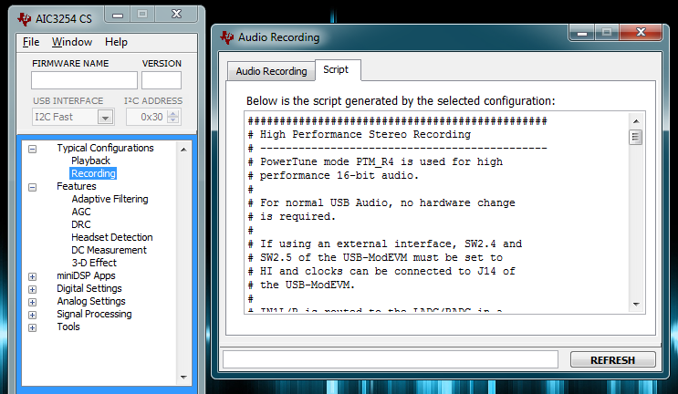

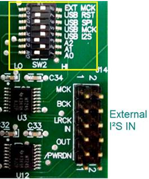

    TLV320AIC3254EVM-K CS软件具有几个示例脚本,用于配置器件以记录音频并通过I²S Ω 输出进行流式传输。 我建议您将这些脚本作为配置设备的起点。 值得一提的是,J22位于主板底部,但I²S Ω 线也可在接头P22中找到。
    如果将EVM与外部I²S Ω 源配合使用,则可以使用跳线J14访问编解码器的I²S Ω 线路,为此,应按如下所示配置SW2交换机。

    我无法看到图像/链接,如您所述,要配置SW2,请重新发送。

    您好,Yaakub,
    感谢您的反馈。 我要再次附加图像,我不知道为什么以前没有正确上传。
    这些示例脚本可以在TLV320AIC3254EVM-CS软件中找到,一旦执行,您就可以找到如下所示的录制脚本:

    您好,Yaakub,
    您可以单击“录音”选项卡的“加载”按钮,也可以复制脚本并将其粘贴到命令行界面工具中以加载配置。
