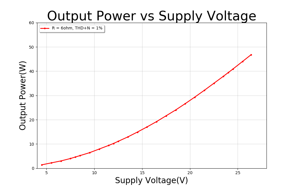

我的客户向我们询问  了TAS5760M 和TAS5760L的PBTL模式的输出电平与VDD
我的客户知道数据表中的RL = 6 Ω,THD + N = 10 % 数据。
但是,他需要以下条件下的数据。
RL = 6Ω
THD+N= 1 %
请告诉我这些数据。

    Yoshiki,您好!
    PVDD电压怎么样?
    Andy
    您好Andi-San,
    感谢您的回复。
    PVDD尚未确定。
    我的客户需要THD 1 % 的输出功率与PVDD数据(图)。
    但是,在TAS5760L的数据表中,下图中仅出现THD 10 % 的情况。
    那么,我能否在THD 1 % 处获得输出功率与PVDD数据?
    负载为4,6,8 Ω。
    此致,
    是。哈塞伯
    Yoshiki,您好!
    我认为是这样。 让我仔细检查一下并回复您。
    Andy

    Yoshiki,您好!
    我已经找到了一些原始数据。
    我将把它们放进一个图中,明天与你们分享。
    Andy
    Yoshiki,您好!
    请参见下图。
    Andy
    您好Andi-San,
    感谢您的善意回复。
    我会将此数据发送给我的客户。
