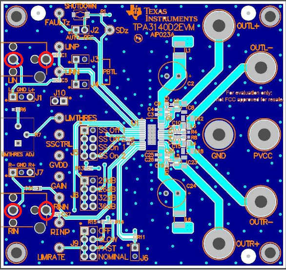

我有 TPA3140D2PWPEVM (TPA3140D2的评估板),我正在使用蓝牙模块。 打开评估板电源时,即使蓝牙模块已关闭,也会持续发出噪音。
当我触摸J11和J12连接器时,噪音会增加。
即使在将蓝牙连接到移动设备后,噪音仍然存在。 播放音频时,音量比噪声高得多,因此几乎听不到噪音,但当我们暂停音频时,噪音会再次听到。
我正在使用蓝牙输出并将其连接到评估板上的插入式插头(L和GND,R和GND)。
负载为5W,4欧姆扬声器,BTL模式。
LIMRATE关闭,增益设置为32dB (我尝试了不同的设置,但看不到音频级别的任何变化),选择了SS OFF 1 (关闭SS 1)。
当没有音频输入时,附加的是波形(在L+和GND之间捕获)
    法哈德

    感谢您的回复。 TPA3140D2作为无电感器器器件长期上市,我们从未听说过输出的噪声问题。 我认为这是设置问题或测量问题。 请帮助您仔细检查主板上的跳线设置吗? L-和R-连接到跳线J1和J7上的GND,右? 如果板上没有输入信号,输入电容器C1,C5,C21和C27的左端实际上连接到GND,对吗? 您能否帮助您拍摄正在测试的EVM和整个测试平台的照片? 另请确保EVM上的电源正常,电源电缆正常且短。

    感谢您的更新。 从上面显示的图片中,INP输入正在变光,能否将P和N输入短接至GND? LINP。 下图 中的红色圆圈显示了Linn,RINP和Rinn 。
    您可以通过短接跳线J1和J7上右侧的两个接头来轻松完成此操作。 没有输入信号时,不应该有任何声音/噪音。
    因此,当您使用单端输入模式时,请将右侧和左侧通道的输入信号连接到INP,并将Short Inn连接到GND。

    我们将Linn和Rinn通过焊接到接地对接地短路,如下图所示,并且仅使用INP引脚进行连接。
    两个输入都连接至GND时,我们未观察到任何音频噪音
    当我们连接音频输入(至LINP和RINP)时,即使没有播放音频,也会有噪音,该怎么办? 现在,我们正在使用电线(Teflon)连接蓝牙模块和EVM。

    感谢您的回复。 通过此实验,我们可以看到噪音不是来自器件本身或EVM板。 我认为这种噪音应该来自输入信号。 请确保EVM和前端主板之间的GNDing正常。 您是否检查了输入信号,它是否足够清晰? 您可以做的一件事是通过AP仪器测量扬声器上的输出信号,然后对其执行FFT以查看噪声频率组件。 通过此信息,您可以尝试查找噪音来自何处。 您可以做的另一个实验是使用来自AP的输入信号来查看扬声器上是否仍有噪音。 来自AP的信号应该清晰,因此在这种情况下应该没有噪音。

    从上述练习中,我们可以清楚地看到,这种噪音是输入噪音的放大版本,可能是一些拾取。 我们尝试改善EVM板和蓝牙模块之间的接地,但噪音仍然存在。
    当我们观察到示波器上的浮动输入(与蓝牙卡没有任何连接)时,我们发现存在1.73KHz的频率组件(在FFT模式下)。 在两个通道上都观察到这种情况。 一旦我们将输入引脚连接到GND,此组件就会消失,噪音也会消失。 拆下GND-LINP/RINP跳线,此时可以看到此频率并听到噪音。
    然后在每个输入引脚和GND之间连接了0.1uF电容器(陶瓷)。 频率元件消失了,噪音也消失了。
    虽然这解决了我们的问题,但我想知道输入处的旁路电容器是否正常,以及这是否会导致音频出现任何问题。 我听了几首歌,音频对我来说很好(没有旁路电容器的不良影响)。

    感谢您的更新。 您在调试和实验方面的强大能力给我留下了深刻的印象。 1.73kHz音调噪声不应由设备引起,因为AMP没有此类频率组件。 您是否检查过电源,是否可能来自电源? 也许您可以尝试使用不同的电源。 可以使用输入引脚和GND之间的0.1uF电容器,但实际上不推荐,因为这可能会导致高频音频组件丢失。 我们需要找到1.73kHz噪音的来源,并将其与AMP隔离。
