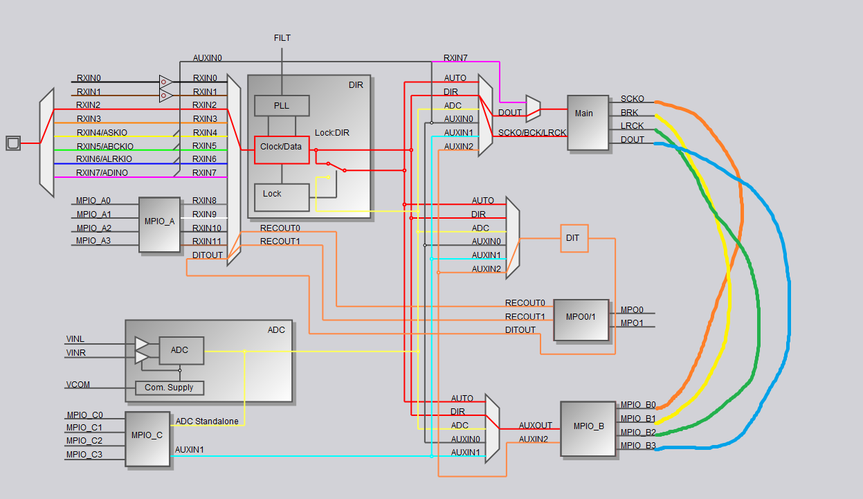

我最近购买了PCM9211开发板,对其使用有两个问题。
1.是否可以直接将主输出引脚馈入MPIO_B或MPIO_C (用作AUX输入),将其路由至DIT和输出MPO0或MPO1以创建传递函数? 我试图这样做,但似乎没有效果。 下面是我尝试执行的操作的图像:
2.我无法使用CodecControl GUI更改MPIO_C的功能。 这难道不可能吗?
谢谢你
    您好,Jackson:

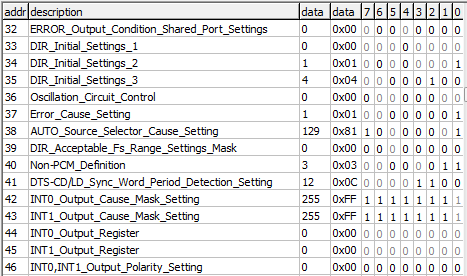

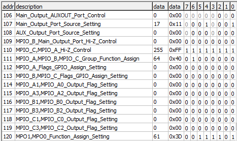

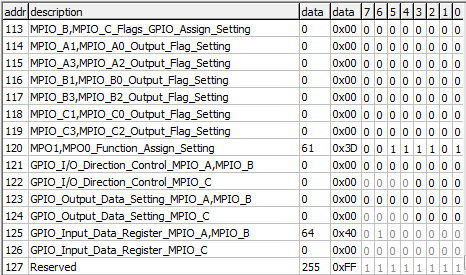

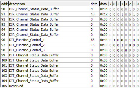

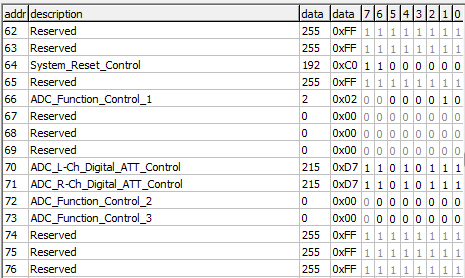

    您使用的是PCM9211 GUI吗? 是的,请发布PCM9211 GUI的屏幕截图,其中包含您的配置以及完整的寄存器转储。 谢谢。
    此致,
    Ravi
    我正在使用GUI,上面发布的屏幕截图是我的配置。
    以下是寄存器转储:
