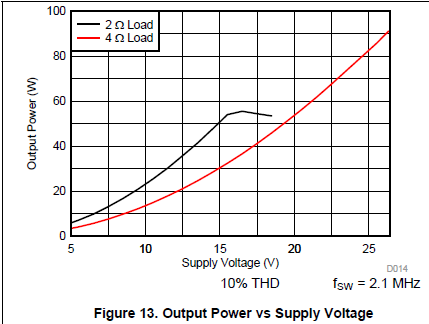

现在,客户考虑扬声器激活时需要多少电流。
他们拥有有关扬声器负载和电源电压的信息,因此我认为我可以从图13中估计大约的电流。
但是,在上述情况下,我不确定是否有效。
所以,问题是
*这是  根据上图估计大约电流的方法吗?
(例如,它们将使用2欧姆负载,14.4V PVDD和Fin 1kHz,然后可用功率为圆形50W。 但是,我不确定在这种情况下是否有效,因此无法使用"P=V^2/Rload"进行计算)
提前感谢!
町田
    町田
    我假设您正在尝试了解电源所需的电流。 如果要运行全正弦波功率,则按照中所述的方法提供每个通道所需的近似电流。
