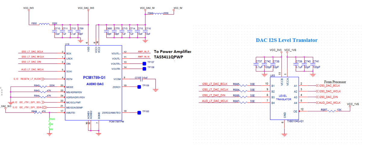

在我们的设计中,我们在设计中使用了PCM1789-Q1。 我已经完成了该原理图,并在我的一边进行了回顾。
如果TI也可以查看相同的原理图,则对我们的设计更好。 我正在连接原理图插件,请分享TI的任何输入。

    原理图看起来不错。
    我们还建议在PCM1789的输出上使用LPF,FC为~μ.5fS。 理想情况下,这将是二阶有源滤波器,但RC在应用中也可以接受。

    我已在功率放大器TAS5411QPWP的输入处为RC电路提供了1uf和50K欧姆的组合,在两个输出“AMP_IN_P”和“AMP_IN_N”处。
    我想这应该没问题。
    在布局中,我是否需要将RC放置在 PCM1789输出或 功率放大器TAS5411QPWP输入附近请确认。

    TAS5411建议使用1µF Ω 作为直流阻塞(HPF),使用49.9kΩ Ω 作为POR事件期间保持输入不浮动的依据。  除这些滤波器外,我建议您在直流阻塞电容器的PCM侧实施低通滤波器。
    只要这些组件与高频切换信号隔离,在布局中的放置就不会真正影响性能。

    我可以使用上图中提到的相同组合680e和10nF吗?
    是的。  该滤波器的目标是FC =~20kHz,非常适合44.1k或48K采样率。
