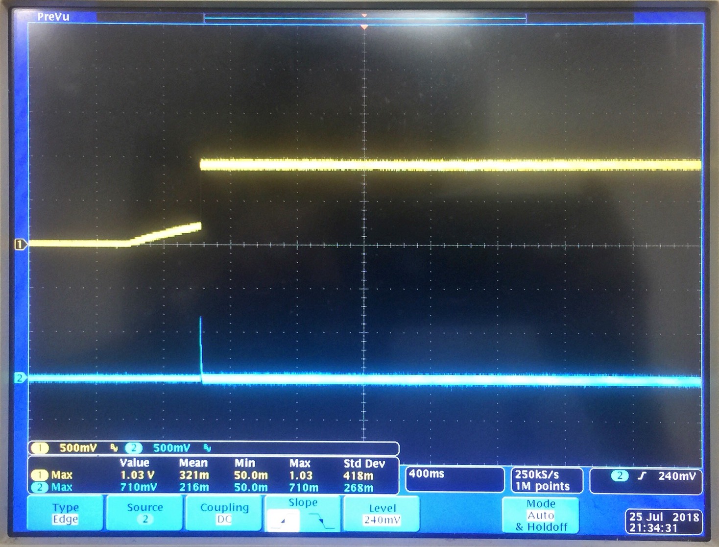

使用EVM和数据表设置时,它会在设置取消静音时收到一个大的弹出窗口,无论如何更改P1 0x14,都无法获得良好的结果。
1. slau472.pdf page50 4.0 Tm8设置。
2.调整P1 0x14。
W 30 00 00 00
#断言软件重置(P0,R1,D0=1)

它可以降低弹出级别,但仍然可以听到。 无论如何调整,我们都可以获得直流偏移的锐电压,如何调整以使其平滑? 是否可以向我提供EVM设置? 还是IC限制? 谢谢!
    您好,Jerry:
    此设备的耳机驱动器位于共模电压(非GND)的中心,因此启动时可能会出现弹出。
    您正在使用的负载的阻抗是多少?
    我将在EVM上运行一些测试,以了解如何减少/消除POP,以及这种情况下的最小负载阻抗是多少。
    此致,
    Ivan Salazar
    应用工程师-低功率音频和执行器
    您好Ivan:
    谢谢,耳机阻抗为40欧姆。 我知道这不是直接路径架构,但客户不能接受PoP问题,并告诉我其他解决方案的直流电压可以平稳上升到直流偏移,不会出现PoP问题。 为什么TAS2505不能做到这一点? 无论如何,期待您的反馈。 谢谢!
    杰瑞,
    只是想为您提供有关此测试当前状态的更新。
    我已经在EVM上验证了输出未充电至偏置电压,而是在中途停止。 这会导致在取消静音HP输出时出现杂音。
    我正在检查导致HP驱动程序输出充电不足的原因。
    此致,
    Ivan Salazar
    应用工程师-低功率音频和执行器
    您好Ivan:
    感谢您的更新,如果您有任何好的方法可以改进,请告诉我。
    您好Ivan:
    是否有任何更新? 谢谢!
    杰瑞,
    经过几次测试后,我发现在启用所有信号路径之前,此设备的偏置没有完全启动,这就是为什么在HP驱动程序未取消静音时偏置没有充电的原因。
    遗憾的是,在启用输出阶段之前,似乎没有办法对偏差进行充电。 在输出耦合电容器之后,PoP将被视为短暂的瞬态。 很抱歉,我没有提供实际方法来缓解模拟输出的瞬态。
