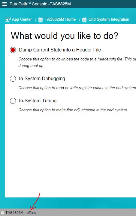

您好,先生:
是否可以在 未连接USB EVM的情况下将TAS5766 PPC3导入TAS5825 GUI并转储CFG脱机?
(必须在连接EVM的情况下转储TAS5766 CFG)
谢谢,此致,
陈耀恩

    1. TAS5825无法导入TAS5766的PPC3,因为它们 不兼容。 在您的图片中,您指向导入扬声器的CHAR数据,对于学习板中的扬声器特征数据,可以将其导入TAS5766和TAS5825;
    2. 对于脱机转储cfg文件,TAS5825和TAS5766都可以脱机转储cfg文件。 您能告诉我为什么您认为 必须转储TAS5766 CFG并附带EVM吗

    我发现了72个不同的转储指令,其中包含EVM,但没有附加EVM。 我在转储CFG时没有声音问题,但没有连接EVM。 以下是来自同一PPC3文件的示例。
    e2e.ti.com/.../TAS5766_5F00_NoEVM_5F00_Example.cfg
    e2e.ti.com/.../TAS5766_5F00_WithEVM_5F00_Example.cfg

    不匹配的两个主要原因是:
    1. 出现不匹配的主要原因是应用程序尝试写入保留寄存器,而保留寄存器被设备屏蔽。 这是应用程序的设计行为。
    2. 转储包含的寄存器不是初始化脚本的一部分。 因此,在联机模式(EVM已连接)中,转储将返回器件中存在的默认值,而在脱机模式(未连接EVM)中,dregs将仅返回0x00。
    因此,基本上建议使用联机模式。
