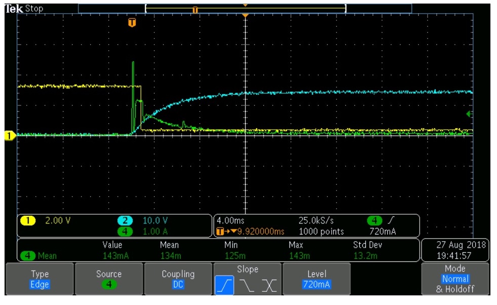

我使用TAS6422和DIR9001构建了一个电路,并将TAS6422Q1-EVM用作参考设计。 我听不到声音,电流只有44ma。 PVDD和VBAT连接在一起,接收14.4V电压。 VDD正在接收3.3V电压。 I2S,从DIR9001至TAS6422。 按照T的参考设计。没有连接散热器,但散热垫在内部连接到GND,我个人用跳线将它连接到接地,没有什么区别。
警告引脚会立即自我声明。 在示波器上,电流峰值约为2A,警告引脚断言,因为14.4 V只是上升。 14.4V在大约15毫秒内上升。 我尝试使用PPC3 GUI通过i2c与它对话,但它无法连接。

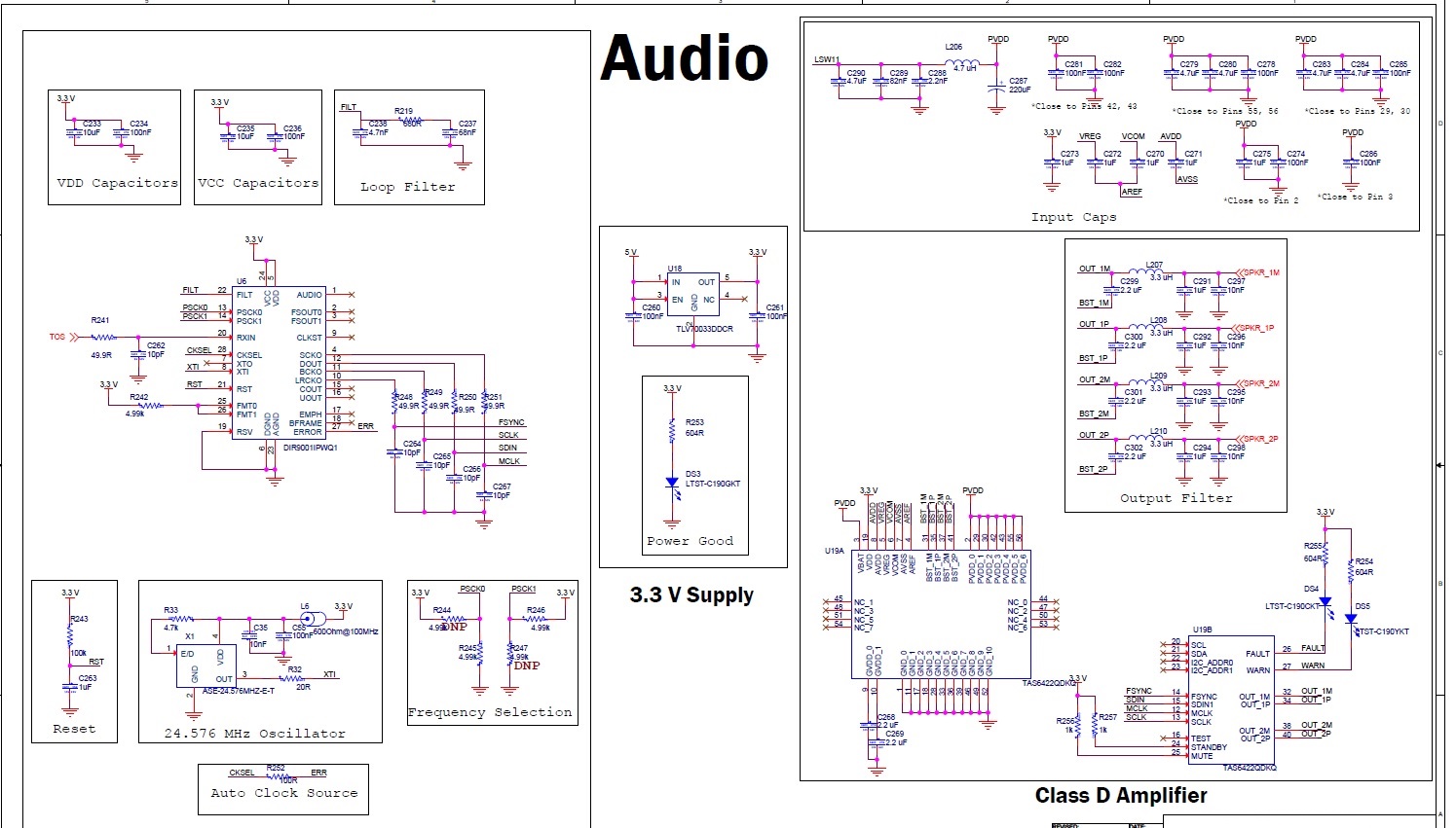

    您好,Peter,
    您是否可以将上述信号链示意图发送给我们?  USB,DIR9001和TAS6422?
    谢谢你。
    最好的,图安
    您好,Tuan,
    感谢您的回复。 我正在提交此电路的示意图。 Optical Toslink => DIR9001 => TAS6422
    我需要指出的是,我对董事会进行了返工:
     -(TAS6422)现在将TAS6422上的测试引脚(16) 低接地。
     -(TAS6422) I2C地址引脚现在被拉低
     -(TAS6422) I2C SDA和SCL现在通过4.7K电阻器拉高
     -(DIR9001) XTI引脚现在被拉至地电位。 不再需要振荡器
     -(DIR9001) PSCK[1:0]现在都通过4.9K 电阻器被拉至地电位
     -(DIR9001) R252已拆下,CKSEL已拉至地电位
    示波器照片显示:
    黄色:警告针脚
    蓝色:PVDD和VBAT电压输入
    绿色:PVDD和VBAT电流输入

    您好,Peter,
    首先,您需要使用TAS1020来使用PPC3。 或者,您可以使用外部I2C控制器与TAS6422通信。
    在警告针脚LED熄灭之前,您需要清除故障0x21 80。
    请告诉我这是否有帮助。

    您好,Peter,
    实际上,警告针脚处于低电平活动状态。 所以,80将会设置得高7,但实际上也会设置得高。 我不确定它如何移植到Arduino或Atmel Studio环境。
