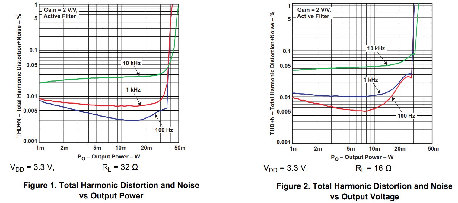

    1.最大正极电压3.6V在数据表的推荐工作条件表中规定。 充油泵产生的电压未指定,但接近VDD。 计算出的输出电压摆幅将为空载。
    2.没有图表显示输出电压与负载阻抗的比较。 某些放大器(主要是通用型)指定某些特定负载阻抗的输出电压。 但在TPA6138A2的情况下,它指定输出功率而不是输出电压。 例如,您可以将图1与图2进行比较,第一个是32欧姆负载,第二个是16欧姆负载。

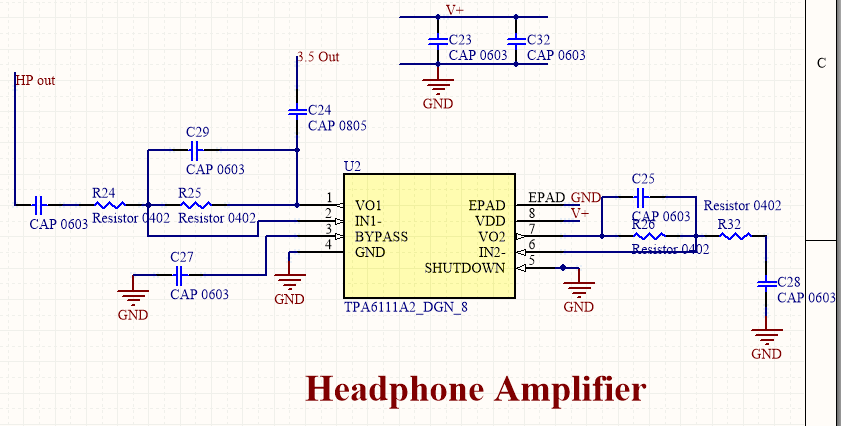

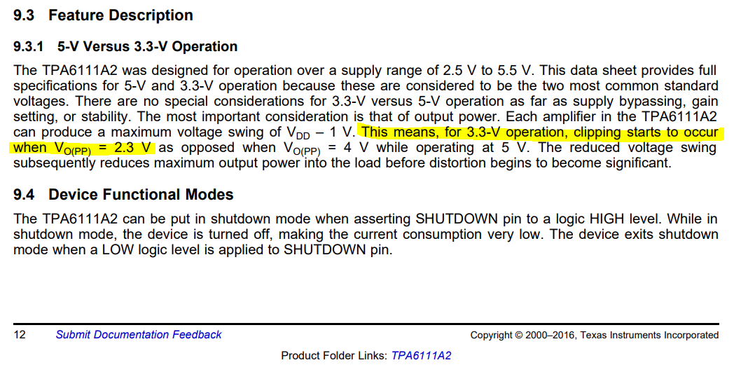

    1.根据数据表(TPA6111A2),3.3V操作时,它将以2.3V的电压进行剪辑,但 在我们的情况下,它以3.3V的电压进行剪辑,您可以看到下面所附的图像(参见下图中的黄色标记)。
    2.在将生产转移到 TPA6133A2之前,我想与TPA6111A2的应用示图分享,只是为了确认TPA6133A2可以使用。
    hp_out:是耳机放大器的输入信号。
    3.5_OUT:是耳机放大器的输出。
    3.在上一个主题中,在第2点,你提到要比较图1和图2,但我找不到一个。
    4.最后,我们的主要动机是从TPA6111A2切换到 TPA6133A2,以便在不削波的情况下获得响亮的声音。(两个150mW [TPA6111A2]和138mW [TPA6133A2]之间存在功率差异,这不会使TPA6111A2放大)。 选择TPA6133A2是我们的正确选择,希望 在冻结设计之前获得您的最终答案。

    餐前小吃,
    1.我想帮助您选择适合此应用程序的设备。 所需的输出电压范围是多少? 负载阻抗是多少?
    2. TPA6133A2的原理图需要更改。 这些设备彼此不同,因此需要更改连接。
    3.我在讨论下面的两个数字,一个是16欧姆,另一个是32欧姆,请注意输出功率的差异:
    4.正如我在1中所问:所需的输出电压范围和将要使用的负载是多少? 如果这将用于几种不同的耳机负载,我可以基于16欧姆,这是最难驱动的输出电压。

    您好Ivan:
    所需的输出电压为4 Vpp。 由于您必须注意电压不足,因此需要适当的电流来驱动扬声器。
    1.我们耳机的阻抗为16欧姆。
    2.在我之前的设计中,我有单声道输入,所以我使用TPA6111A2的其中一个通道进行放大,然后使用同一通道驱动左耳和右耳器。 我想这可能是声音不大的主要原因之一。
    现在我打算使用TPA6111A2的通道来提高响度,直到我们的TPA6111A2存货用完。
    3.在新设计计划中使用DirectPath系列放大器。 将在决定之前评估EVM模块。
