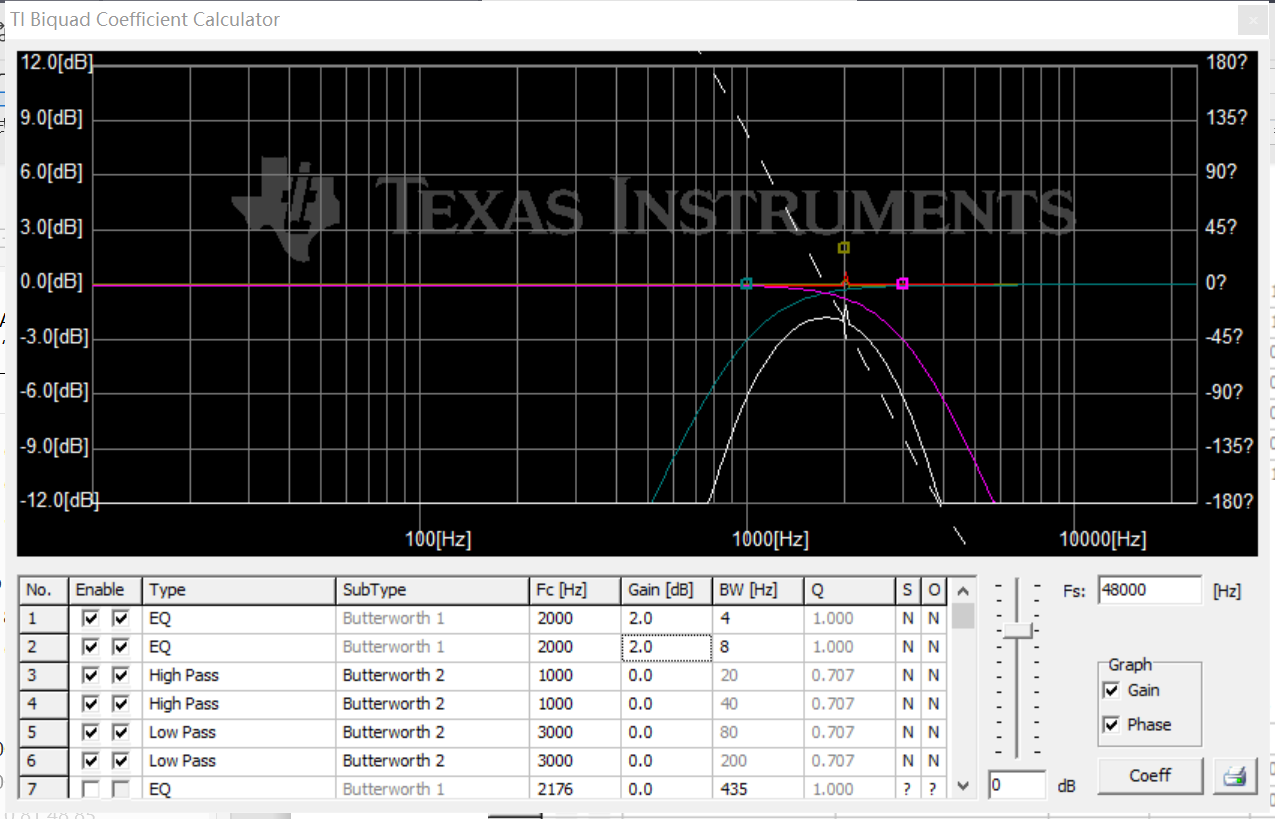

    我刚刚删除了IIR过滤器并启用了动态缓冲区编程。
    您能否分享BQ计算器中的图解? 我想知道预期的行为是什么。
    此致,
    Ivan Salazar
    应用工程师-低功率音频和执行器
    您好 Ivan:
    我尝试过你 的脚本,仍然没有变化。
    BQ计算器中的图解如下所示

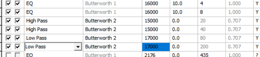

    我曾尝试删除“w 3000 2D”,工作正常,没有声音。
    但  当我按如下所示进行调试时,只有 噪音。
    Rachel,您好!
    噪音可能是由不稳定引起的。 从TIBQ图解中,相移甚至会超出网格,这种巨大的相移可能会导致不稳定,从而产生噪音。
    您可以尝试使用较低的复杂度极/零配置类似的形状,如下设置所示:
