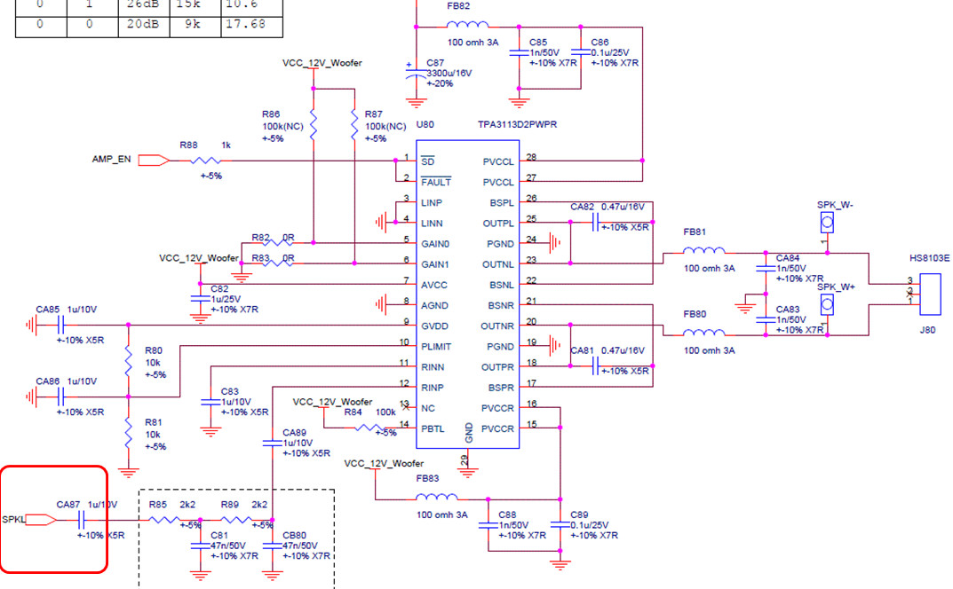

我们的音频规格AS:单声道SPK,模拟输入,5W,8欧姆SPK。
所以我们在PBTL模式下使用TPA3113D2。
1.符合5W输出的最低PVCC电压是多少?
(Vrms^2/8)= 5W,Vrms = 6.32 ,6.32 * 1.414 = 8.93V。
最小PVCC电压是否为9V? 或者我需要输入Vp-p=18V?
2.输入差分L/R时,PBTL输出音频路径是什么?  输出是否为(L+R)/2?
我们以前使用OP作为混合器,但是否有必要?

    您好Daniel:
    关于输出功率的最小PVDD,大致计算结果与您列出的相同。 此外,您还需要考虑RDSon (漏源导通电阻),它对于TPA3113D2来说是2*400mohm。 因此8.93V /(8/V 8.8)= 9.823V。 我们建议选择12伏以保持一些音频动态范围。
    对于PBTL,TPA3113D2是模拟输入设备,不能执行混音器。 这意味着Mono输出与Rinn / RINP信号相同:
