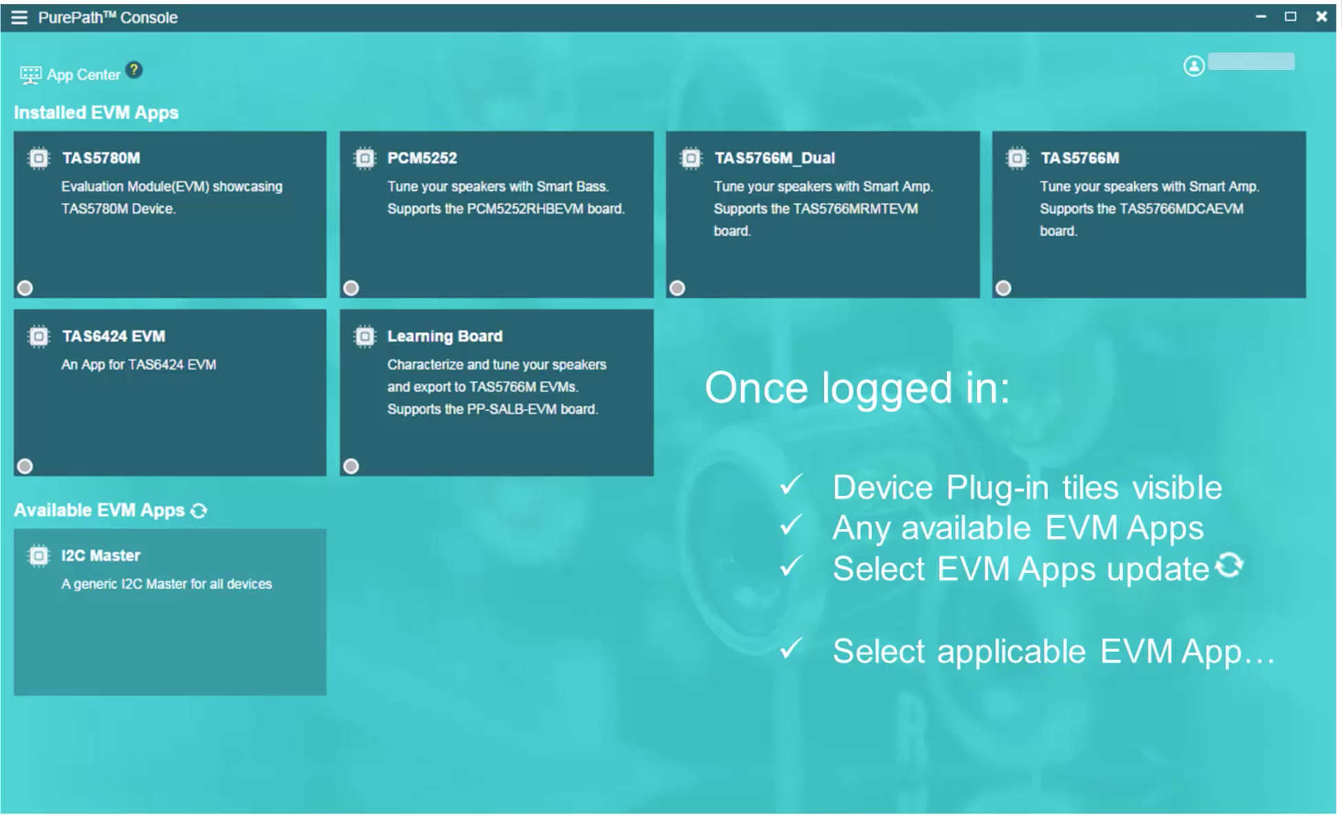

在边注中,我正在观看一场智能放大器网络研讨会,碰巧看到PurePath 3控制台的屏幕截图。 还有一个磁贴用于编程PCM5252RHVBEM板。 但我知道这个主板不存在。

    首先,TAS3251的功能组比PCM5252略大。 它们在技术上是不同的ROM,从软件角度来看不向后兼容。 PCM5252实际上是与TAS5766M相同的ROM。 它们与软件兼容。
    正如您在上一篇文章中所看到的,我们不公开支持SmartAmp功能。 基本上,这意味着我们依靠当地的销售办事处和现场工程师来寻找对该功能感兴趣的客户,然后我们直接与他们合作来采购硬件并让他们访问该软件。 遗憾的是,PCM5252没有很好地记录这一过程,但TAS5766M却有很好的记录,因为它总是用于公共消费。 此外,由于TAS设备是数字输入,大多数客户在寻找SmartAmp功能时都使用了这些设备。 SmartAmp功能是唯一区分PCM5252和PCM5242的功能。 部分问题是评估软件设计为与TAS1020B一起运行,该TAS1020B现已停产。 我们正在开发一种新的解决方案来替换我们所有的旧EVM,这意味着PCM5252的支持将来可能会发生变化,但目前尚未计划替换它。
    最后,我们通常会寻找一个强有力的业务案例来推荐PCM5252,因为它需要设计团队的大量支持。 否则,我们推荐PCM5242,TAS5766M以及现在功能非常强大的TAS3251!
