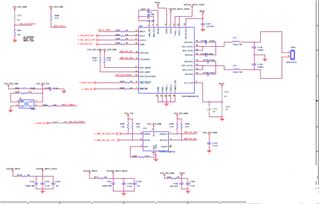

我们正在评估音频放大器,可以选择将外部 MCLK 提供给 IC,因为我 有一些疑问
1) 1)我正在播放不同类型的音频、但我只获得48MHz 的更改采样频率的方法
2) 2)如果我想为外部 MCLK 提供原理图中所需的更改。

    然后、我给出了  来自外部振荡器的 MCLK 12MHz、其余的诸如 LRCLK=48kHz、SCLK=3.072MHz 、数据 由内部(EVK)使用
    通过使用此配置、我们在错误状态寄存器中得到错误[设置时钟错误状态位3 ]
    您能否向我们建议如何通过在 每个时钟之间保持相关关系来生成外部 MCLK?

    这里我们给了外部 振荡器的 MCLK 、从 EVK 获取时钟的再管理、像  LRCLK、SCLK 这样的一切、我应该采用外部振荡器还是什么?
    请您在这方面帮助我们
    Pooja Ak
    你(们)好
     MCLK 输入由 lrclk、SCLK 分开。
    如果 Fs 有一个小位移、MCLK 不会一起位移、那么每个 clk 之间的关系可能会崩溃。
    您可以保持 MCLK 固定、但另一个时钟  应该具有以下关系(  您的情况下)。
    MCLK = 256fs。SCLK = 64fs。 (如果   MCLK 不能改变、256和64必须保持稳定。也许您需要从 EVK 调整一点 FS)
    但对于您的情况、即使您不更改 FS、时钟也应该能够工作。
    可能其他一些根本原因会导致您的问题。

    0x8 is error ryt ! setup pick尊敬的 Jessi Ji:
    e2e.ti.com/.../non-working-clk-images.zip1)在初始阶段、我们遇到 过流错误、然后自动其关闭。
    2)我们的目标是使用 NVIDIA 进行验证,这样我们就不能检查当前的问题了,而是从 ppcmb 替换为 NVIDIA。
    到目前 为止、我们已将 PPCB 替换为 Xavier AGX 板、并连接到 TAS5760xxEVM、修订版 D
    请找到所附的方框图,以便于您的折射,您可以通过该方框图进行讨论,从而轻松地发现问题
    请对此提供支持

    尊敬的 Jesse  iam planning to give below mentioned AUDIO_CLK as MCLK to chip
    感谢您提供的有用信息。在 Xavier AGX 中、将会有一个音频 MCLK。现在、我将为芯片提供音频 MCLK
    将看到它将如何反应。

    你(们)好
    关于您所测量的 TT、我们不知道他们如何提供时钟的信息。
    数据表中有一个建议电路、如下所示、MCLK 可由 MCU 提供。

    我们提供了来自 Som 的所有信号、然后发现"好"(正在工作)
