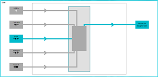

    您好、Prithvi、
    我想重现 PLL 过率情况、以测试该函数是否正常工作。
    音频处理模式选择具有最大采样率192k 的内部管理。
    I/O 选择 PSIA、所有信号(包括 BCLK)均由 音频精度提供。
    FS 设置为512、计算结果仅为192k * 512 = 98.304M。
    是否有任何其他建议的寄存器设置或技术 来重现 PLL 过速率?

    您好、Prithvi、
    我没有计划使用哪种 SR 和 FS、我的目的很简单、我只想重现 TAS5825M 上的 PLL 过率情况、以证明该检测功能正常工作。
    正如我之前所说的、我选择 PSIA 作为输入接口、输入信号由 AP (音频精度)生成。
    为了使输入 BCLK 尽可能高、我将 SR 设置为216kHz、将 FS 设置为256。
     此时、AP 输出其最高频率55.296MHz。
    但是、150MHz 仍然很远。
    我想问、是否有任何方法可以帮助我重现 TAS5825M 上的 PLL 过率情况。
