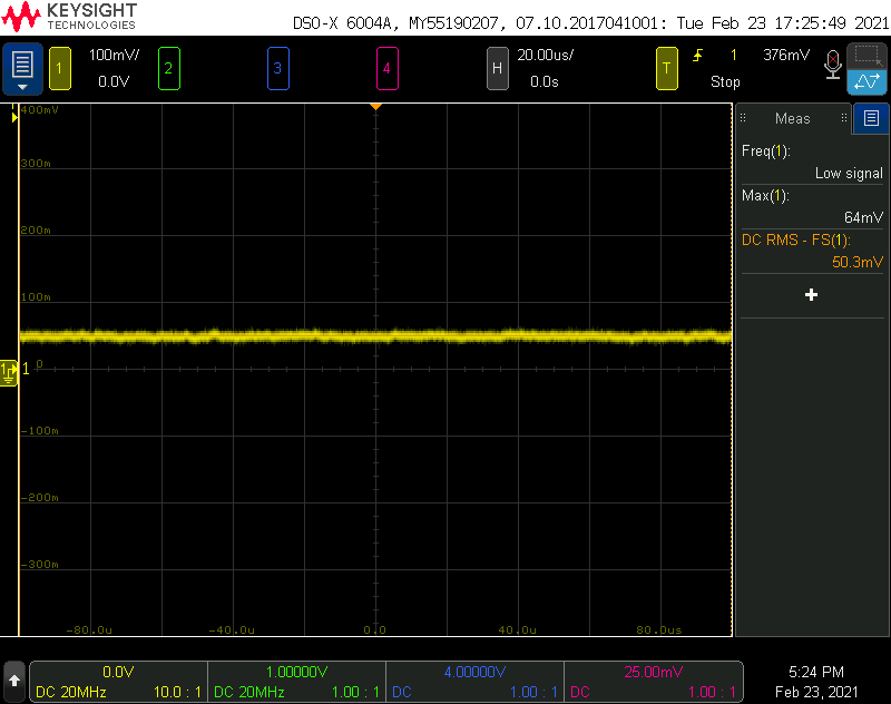

对于客户的应用:我们使用 MCU (STM32)和编解码器 IC (TLV320AIC3256)。 我们在这里发现了对额外增益的困惑。
我们使用标签麦克风、其标称灵敏度规格为-42dB。 我们使用了增益为-10dB 的编程器设置。
理论上、我们进行测量时的结果约为-52dB。 但是、我们得到了-20dB。
似乎有一些设置可以产生额外的32dB 增益。 我们想知道原因是什么。
当 ADC 进行额外增益时、是否有一些设置?
我们从软件中获得的信息如下设置:

    您好、Helen、
    PGA 和 ADC 的默认增益为0dB。 因此、我认为电气路径中没有任何增益。
    您是否使用音调进行测试? 如果是、您能否测量麦克风的电气输出电平并让我们知道测量的 Vrms 值?
    Diljith
    尊敬的 Diljith:
    是的。我们使用提示音来检查它。 您是说测量 MICBIAS 波形吗? 谢谢。
    您应该在连接麦克风的器件的输入引脚上进行测量(例如 IN1L/R 或 IN2L/R 或 IN3L/R)。
    您使用的是 EVM 还是定制板? 如果是定制板、请分享原理图。
    信号电平取决于许多因素-所播放的测试信号的 SPL 电平、麦克风的灵敏度、PGA 和 ADC 增益。
    麦克风的电气输出电平取决于测试信号的 SPL 电平。
    此致。

    感谢您发送原理图。
    我建议您将测试分为两部分–一个用于测量 麦克风的灵敏度、另一个用于测试电气路径中的通道增益(即从 MIC+输入到 ADC 输出)。
    在正常环境下、很难测试麦克风的灵敏度。 必须在安静的环境中完成。
    检查电气路径增益的测试相对简单。 您可以播放来自已知源(例如来自 AP)的输入、并检查 ADC 输出的电平。
    我建议我们首先测量电气路径的通道增益、并在进行声学测量之前确保其正确。
