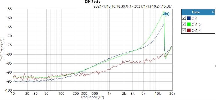

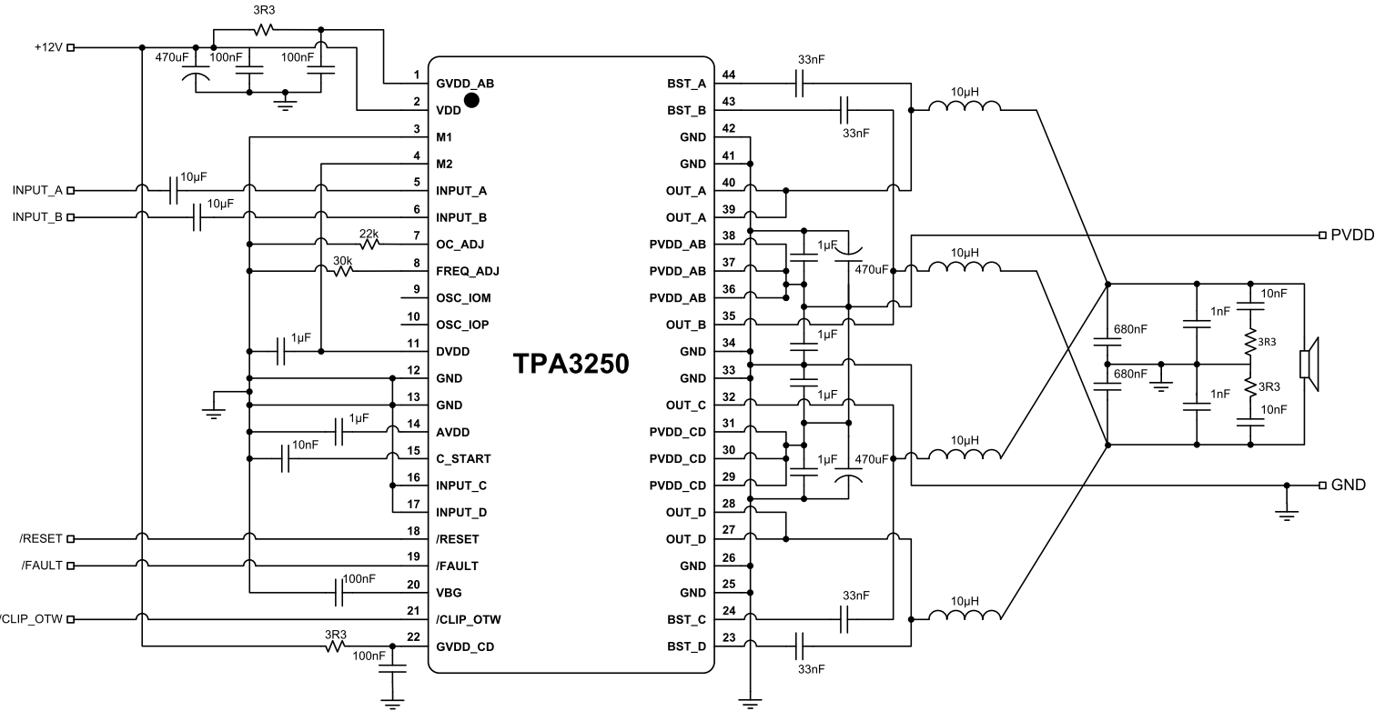

客户使用 TPA3250、他们在高频时获得低 THD、以下是他们的测试结果。 它们使用与数据表 P26所示相同的输出滤波器。 您能否帮助检查这种情况的潜在原因? 谢谢。

    -您使用的负载的阻抗是多少?
    -您使用的是什么 AP 过滤器? 它是否与数据表中使用的内容相同?
    -请澄清图表上的蓝色、绿色和红色线表示的含义。
    -您在此扫描中使用的输出功率是多少? 您是否在整个扫描过程中调节它?
    我们获得的信息越多、我们就能更好地确定发生了什么。

    -您使用的负载的阻抗是多少?
    RE:负载的阻抗为8R。
    回复:AP 过滤器为 AUX-0100、 音频分析仪为 APx525。
    回复: 蓝色线表示输出功率为5.78W。
     绿线表示输出功率为18.3W。
     蓝色线表示输出功率为0.125W。

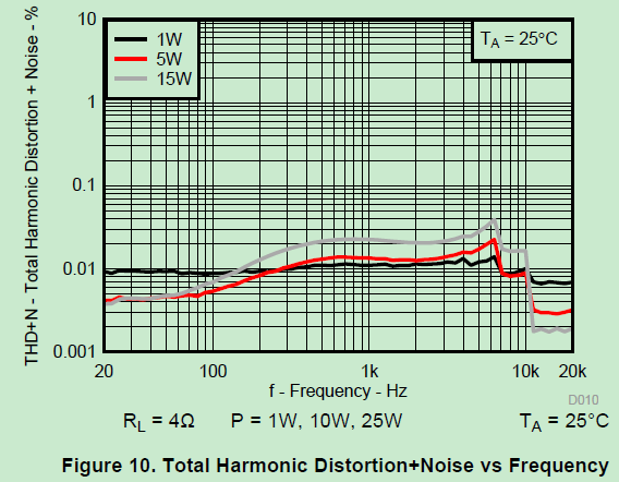

    d/s THD 与频率间的关系图中 THD+N 比较低的原因是在 AP 设置上使用了 AES17-20k 滤波器。 对于频率>~7k 的情况、三次谐波将超过20k 并被滤除。

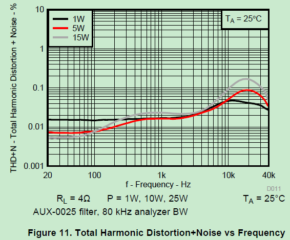

    THD+N 比是 TPA3250数据表第12页的"图10"和"图11"之间的差异。
    您能告诉我"  图10"和"图11"之间的测试设置差异吗?

    差异来自不同的 AP 滤波器设置。 通常、我们使用 AES17-20k 滤波器进行 THD+N 测试、如图10所示。 如果使用80k BW 滤波器、则三阶谐波器将不会被滤除、因此 THD+N 与频率之间的关系会继续上升。

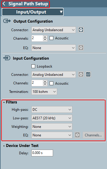

    尊敬的 Sam:
    感谢您回答问题。

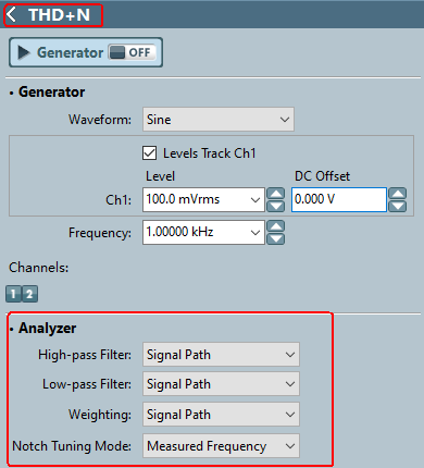

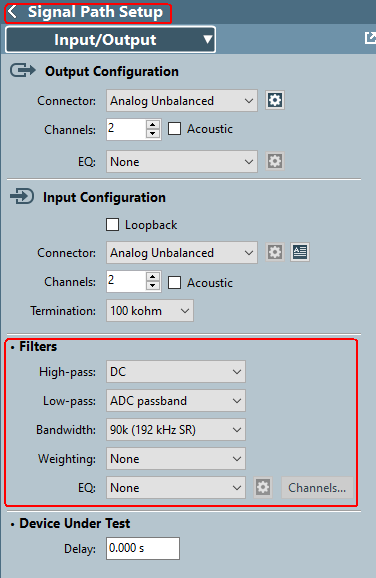

    -正如 您所说 ,图10和图11中图的区别 来自不同的 AP 过滤器设置。 但我不知道如何设置 AP 滤波器。 您能不能弄清楚我在下面设置的是对的还是不对的?
    图10和图10的 AP 设置:
    图11和图11的 AP 设置:
    拜伦。
    尊敬的拜伦:
    您的筛选设置应该是良好的。 在"输入配置"中、您是否确实 使用了不平衡探针? 请确保您已相应地选择了正确的选项。
    Sam
    尊敬的 Sam:
    感谢您帮助我测试 我们自己电路板的性能。
    在"输入配置"中、我使用的是"模拟平衡"探针。 感谢您的指出。
    性能比数据表中的曲线图要好一点、测试设置随您的订单而变化。
    再次感谢!
    拜伦。
