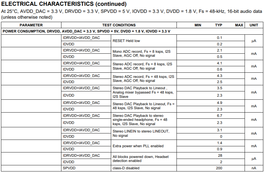

 在以下情况下、您能告诉我 TLV320AIC3007的总电流消耗吗?
- DVDD:1.8V±3%
-其他电源:3.3V (最小值:3.234V、最大值:3.366V)
*扬声器也由3.3V 电源驱动。

    在测量器件的电流消耗时、器件配置很重要、在这里了解编解码器的使用方法很有帮助。 客户希望如何配置器件? 是否使用立体声或单声道录制/回放? 是否需要启用 PLL?
    数据表中有一个表格、可以很好地了解不同配置下的电流消耗。 请在下面找到它。
    对于 SPVDD、该器件能够将1W 驱动为8欧姆。 因此、我们可以预计该电源上的电流消耗约为~300-400mA。

    您好、Sakai-San、
    我不认为图像能让它变得通透。 再次连接它以供参考。

    我确认了客户的用例。
    -立体声/单声道,录制/回放->未使用
    -PLL->启用
    这些信息是否足以满足您的需求?
    此外、如何计算 SPVDD 的"大约~300-400mA"? 扬声器是否关闭?
    肖特罗
    您好、Sakai-San、
    如果未使用回放/记录(禁用 ADC/DAC)且启用了 PLL、则 AVDD、DVDD 和 DRVDD 上的电流大约为2.4mA。
    SPVDD 电流使用1W 功率和8 Ω 负载计算得出。 如果为8欧姆负载提供1W 电流、我们可以在 D 类驱动器上电的情况下在 SPVDD 上提供300-400mA 的电流。 如果 D 类驱动器断电、则 SPVDD 上的电流可达~200nA。

    -客户正在尝试从 AKM 更换到我们的设备。 但对于我们的器件、功耗更大。
    -不使用回放/录制(禁用 ADC/DAC)且 PLL 已启用。
    - DVDD:1.8V±3%、其他电源:3.3V (最小值:3.234V、最大值:3.366V)
    [确认项目]
    - “DVDD”中的功耗是否可能超过125mA? (因为电流电源 IC 可以提供高达该值的电流)
    如果该值大于125mA、则客户将更换电源 IC。
    - “其它电源”的功耗是否可能超过121mA? (因为电流系统消耗的电流为121mA)
    *扬声 器功耗= 0.17W (运行期间)
    肖特罗
    您好、Sakai-San、
    如果大多数内部块被禁用、我不会看到 DVDD 电流消耗超过125mA。 话虽如此、由于 SPVDD 用于驱动扬声器、而 DRVDD 用于为其他输出驱动器供电、因此其他电源可能会超过121mA。 我会增加这些电源的电流驱动。
