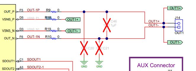

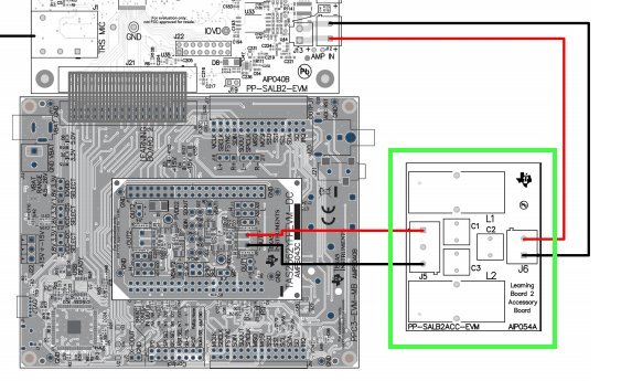

请提供 LC 滤波器的值(? SmartAmp 学习板2的 μ H UF
TAS2563的客户设计测试装置是否可以与 SmartAmp 学习板2具有相同的 LC 滤波器?
根据设计工具的计算结果、我们能否为 TAS2563设计具有15uH、2uF 4 Ω、BTL 共模的 LC 滤波器?

    您好、Wayne、
    智能放大器学习板2 LC 值为7uH 和0.22uF。
    客户可以根据需要使用相同的 LC 滤波器创建自己的测试装置。 这是客户的用例是什么?
    滤波器设计看起来不错。 有时 LC 滤波器会对输出信号增加一些过冲、因此建议在 IC 的电压检测线路上添加一个电阻器。 该 EVM 具有两个0欧姆跳线(R18和 R19)、可以为此进行替换。 为此、我们建议使用4.7kOhm 电阻器。 如果您使用新的 LC 滤波器测量输出电压并确保没有过冲、则可以移除这些电压并使用0欧姆跳线返回。
    Justin Beigel
    您好 Justin、
    感谢您的建议。 我的客户会在出厂时制作一个 LC 滤波器固定装置、以检查 TAS25512在生产线上的 D 类输出信号质量。
    我在这里标记 R18和 R19的位置以供客户参考。
    陈耀恩
