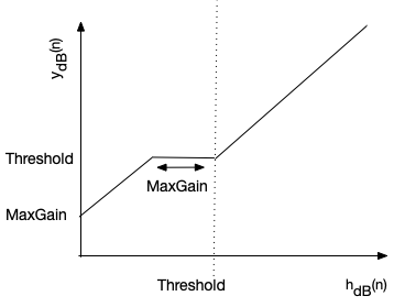

    我将向您发送一封私人邮件、您可以在其中分享您认为可以分享的任何信息。 DRE 算法动态更改系统增益以提高低音量。 超过阈值后、它将提升增益、直到达到最大增益。 如果信号高于阈值、则会停止增益提升。 该增益同时通过数字方式消除、以消除 PGA 升压并增大系统的整体动态范围。  绘制 DRE 进入 ADC 的响应图、其中 HDB (n)是 DRE 进入 ADC 的输入、ydB (n)是输出、其如下所示:
    对模拟中的低电平信号进行升压可使 ADC 的输入保持明显高于本底噪声、从而防止 ADC 性能成为限制因素。 一旦超过阈值、信号就不会升压。 如果阈值设置得太高、并且信号经常超过该阈值、则 DRE 将不断释放和攻击。 通过配置 DRE 参数、选择较低的阈值、增加迟滞或更改释放和攻击常量、可以最大程度地减少伪影。 请注意、DRE 需要一些时间来响应变化的信号、因为它估算了信号的 RMS 能量并决定了如何操作。 我们通常将攻击速率设置为快速、以防止 ADC 因增益过大而削波、并使释放速度大幅降低、约为10倍。 如果信号经常超过此阈值、我首先建议增加迟滞和去抖。
