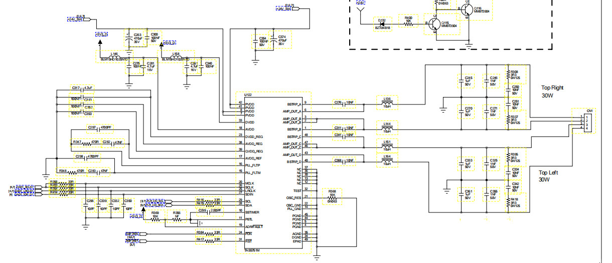

TAS5751M 之一使用 BTL 模式输出2X30W 8R
问题现象:
功率无法达到设计的最大功率值、目前、它只能饱和至15W。
2X20W

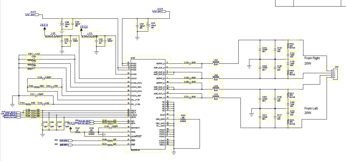

另一个 TAS5751M 使用 BTL 模式输出2X20W 8R
两个电路均由 VDD = 24V 供电
问题现象:
功率无法达到设计的最大功率值、目前、它只能饱和至3W。
请帮助查看原理图是否正常? 导致饱和的原因是什么? 谢谢!

2X30W 原理图
2X20W 原理图

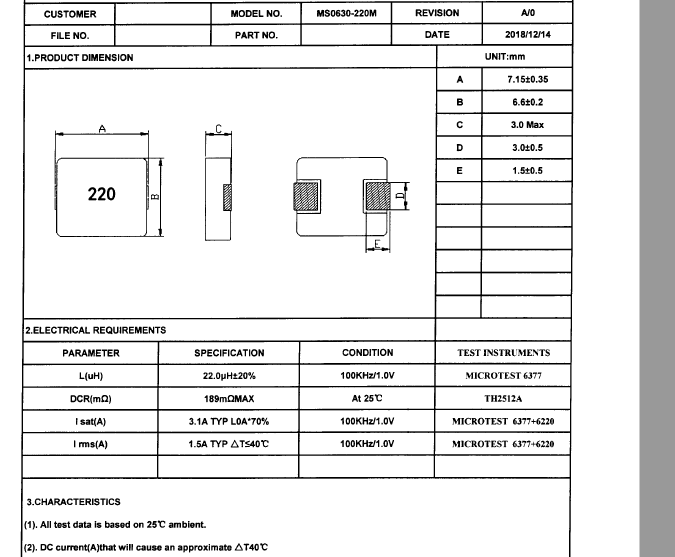

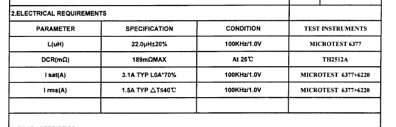

    奇怪的是、两个器件的输出在不同的功率水平上饱和。 看看这两个电路之间的区别、我注意到它们具有不同的 LC 滤波器。 您是否碰巧拥有您所使用的电感器的数据表? 电感器可能会饱和、因此您无法达到最大输出功率。
    Robert Clifton
    很抱歉,我犯了个错误。  IC 处于受保护状态、不饱和。  IC 受到保护后、无法读取寄存器
