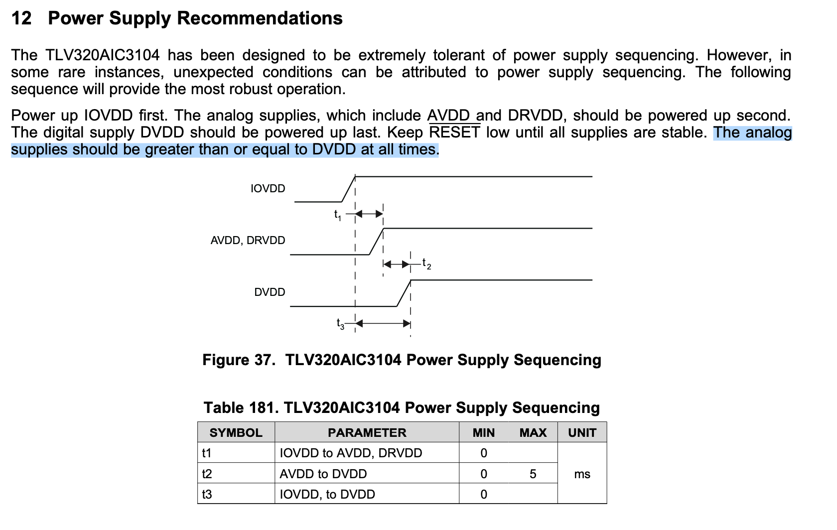

在我开发的器件中、在低功耗配置中、3.3V 电压关闭、而1.8V 电压保持存在。
我想知道仅关闭3.3V 是否有任何禁忌?
在这种情况下、器件会异常消耗吗?
在3.3V 恢复期间、器件是否有可能无法正常工作?
    Stefano、
    数据表中有一个电源定序部分、其中建议为器件提供的 AVDD (3.3V)和 DVDD (1.8V)之间的最大值为5ms。  这样做的原因正是 AVDD 电源泄漏电流、导致通过内部二极管等对 DVDD 电源进行反向供电。
    为了将功耗保持在最低水平、 我建议将3.3V 电源保持在开启状态、 并且只需将编解码器置于复位状态。  或者 使用一个负载开关从编解码器上断开1.8V 电源。
    当器件未处于复位状态时、器件将无法可靠地工作3.3V 电源关闭和打开、因此不建议这样做。
    -Steve Wilson

    Stefano、
    数据表对电源有非常明确的建议
    我强调了提到 AVDD 应始终大于或等于 DVDD 的部分。  否则会导致 AVDD 通过 DVDD 反向供电、 从而导致 DVDD 上的电流增加。  这种增加不符合我们的规格、因为不建议这样做。
    -Steve Wilson
    您好 Steve。
    我遵守了启动顺序
    保持 RESET 低电平
    IOVDD 1V8始终存在
    当我插入3V3时、这个具有延迟电路的3V3会启用 DVDD 1V8
    当我禁用3V3 (AVDD DRVDD)时、DVDD 1V8也被禁用、只剩下 IOVDD 1V8。
    这是否是可接受的解决方案?
    Stefano
    Stefano、
    从 IOVDD 到 DVDD/AVDD 会有一些泄漏、 但只要客户可以接受、 就不存在器件方面的问题。
    -Steve Wilson
