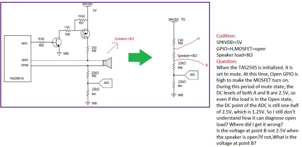

     我想问有关 TAS2505-Q1上述诊断功能电路的问题。
    如何在连接扬声器且无故障时计算 ADC 电压1.2V、请使用5V SPKVDD。
     请告诉我详情...谢谢

    您好、Clarion、
    在配置#2下使用诊断电路时、务必知道扬声器连接后、电压降约为3V、并且无故障。 当将5.5V 用作 SPKVDD 时、由于连接的电阻器产生的分压器、您将在 ADC 中获得1.2V 电压(大约)。

          虽然我知道这将在 ADC 中获得1.2V 电压、但我不确定具体的计算公式。
           我也不知道这个 tas2502的内部电阻、您能告诉我详细的计算方法以供参考
            我希望你的答复能有格式。
             Clarion-hejun
    您好、Clarion、
    新年快乐!
    遗憾的是、我无法提供 D 类驱动器输出的内部结构详细信息。 不过、让我澄清一下如何进行计算(实际上已经在测试电路中确认)。
    当器件静音且施加外部电压电平时、D 类驱动器的压降为~3V、如下面的等效电路所示。 GPIO 闭合 MOSFET、与千欧电阻器相比、其阻抗可以忽略不计。 如果 SPKVDD = 5.5V、分压器会在电阻器 R41中产生~1.2V 的电压。
    希望这对您有所帮助。 如果您对此有其他问题或意见、请告诉我。

            但我在上面只提出了问题...
           即使负载开路,但 B 点电压仍为2.5V、我仍然无法理解
          因此 ADC 电压仍然为1.25V,、那么如果开路则无法检测到负载...
          请告诉我我的理解错误在哪里...
    Clarion-hejun

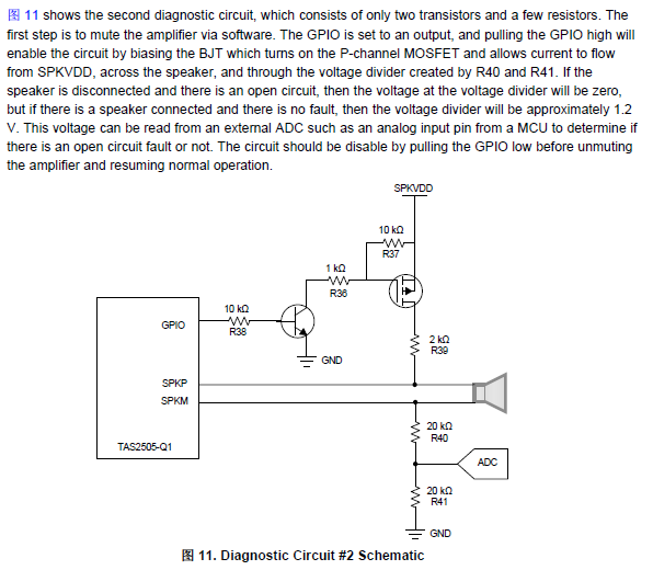

    您好 Clarion、
    在您的图中、如果是开路、则8欧姆将是开路连接。
    如果您在 http://www.ti.com/lit/ug/tidudn3a/tidudn3a.pdf 上查看用户指南中的第2.4.1.4节(诊断电路2)。 其内容如下
    '如果扬声器断开且 存在开路、 则分压器的电压将为零、但如果连接了扬声器且没有故障、则分压器将约为1.2V。'
    Luis

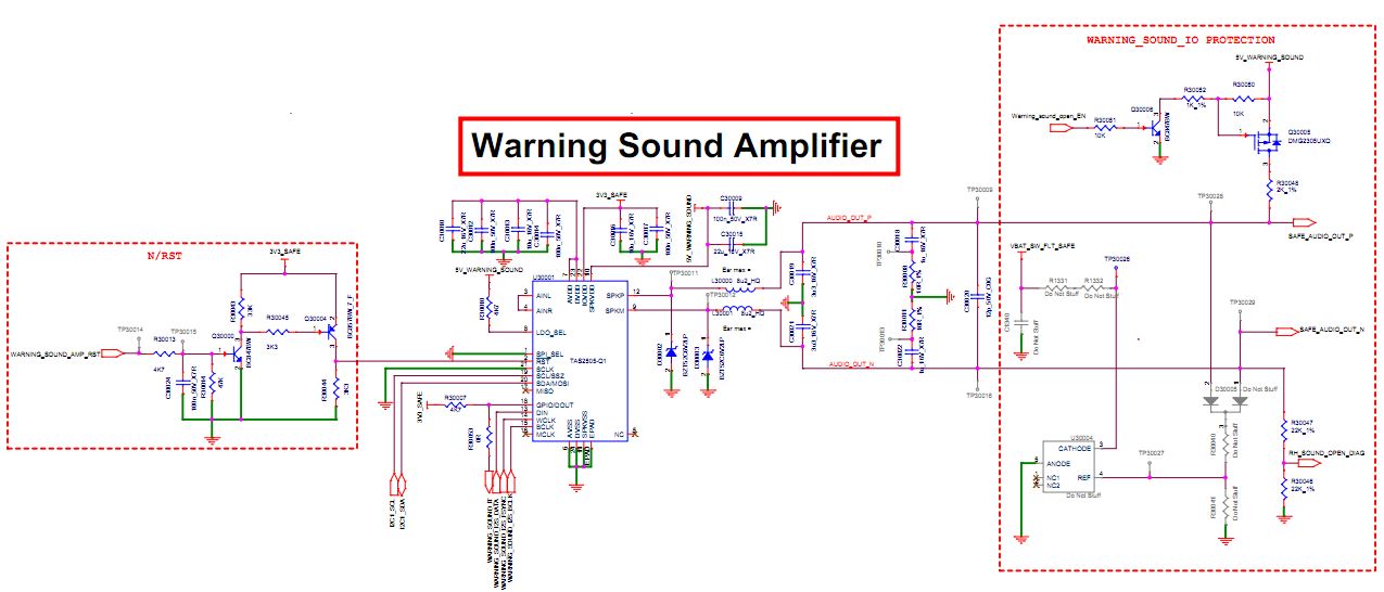

    您好 Luis
          谢谢你
          但是、如果我断开扬声器负载(8欧姆)、那么 我测试 了 B 点电压为3.6V、A 点电压为0V
        所以我认为如果断开连接,ADV 将是3.6/2=1.8V...
         … 很抱歉,我感到困惑..
    Clarion-hejun
    您好 Clarion、
    您使用的是 EVM 还是您自己的定制板。 如果是您自己的电路板、您可以共享原理图。 我确认在 EVM 上、如果扬声器断开连接、您将在 A 点获得3.6V 电压、在 B 点获得0V 电压。 您能否确认正在探测正确的区域?
    Luis

             我在 IVI 板中测试了结果。
             您可以看到原理图。   断开扬声器负载时的 A 点和 B 点电压。
         请您检查一下,非常感谢。
    Clarion-hejun

    您好 Clarion、
    您能否以 PDF 形式上传原理图。 此外、您能否截屏显示诊断电路布局部分及其与正扬声器终端的连接位置。
    Luis
    e2e.ti.com/.../TAS2505_5F00_review.pdf
       您好 Luis
                我插入了 PDF 原理图。。
                您可以参考它
            谢谢你
    Clarion-hejun
    您好 Clarion、
    请检查您的布局和丝网标签。 根据您的原理图、您应该获得正确的电压。 尝试从 OUT_P 和 L30000以及 OUT_N 和 L30001进行连续性测试、以确认它们是否正确。
