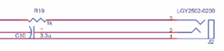

我的客户设计了一个系统、请参阅 DEM-PCM2912A EVM。 因此,它仅使用振幅较小的插入式功率麦克风时无法正常工作。 如果 MBIAS 线路连接到具有1K 欧姆电阻的连接器的 T 端子、那么它看起来正常运行。
因此、我想确认插件中的引脚连接。
(1)
请参阅下图和 EVM 的用户指南(图5-1)。
以下连接是否正确?
  • EVM 原理图的3引脚连接到触点(2)
  • EVM 原理图的2引脚连接到环形触点(3),
  • EVM 原理图的1引脚连接到套管触点(1)。
如果是、此连接是否也可用于立体声麦克风?

    您好 Katsu、
    您上面显示的连接正确。 但是、PCM2912A 仅支持麦克风上的单声道输入、并且具有耳机的立体声输出。 您可以使用3.5mm 单声道电缆连接输入端、而单声道电缆没有单独的环形连接、只有尖端和套管。 因此、即使 EVM (J2)上使用的插孔具有尖端、环形和套管、尖端和环形也会通过电缆短接在一起、因此 EVM 原理图仍将与您提供的插入式功率麦克风图等效。

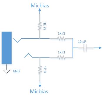

    客户理解您的意见。 但是、他们的客户请求接收左右两侧的信号、即使是立体声麦克风也是如此。 因此、我的客户提出了两个想法、即在尖端和环形之间连接电容器(IDA-A)或电阻器(IDA-B)。
    请在此处查看随附的电子表格:e2e.ti.com/.../idea-of-stereo-mic.xlsx
    您能不能建议哪一种可能或哪一种是更好的解决方案?
    如果他们可以使用自己的想法之一、请提供建议的电容或电阻值。
    猪排
    Katsu-San、您好!
    我建议更像所附的实施。 由于每根尖头和环都连接到单独的麦克风元件、因此它们都需要偏置到电源。 然后、在将两个连接短接在一起以创造一个简单的夏季之前、您需要在这两个连接之间进行一些阻力。 然后、可以使用单个交流耦合电容器。
