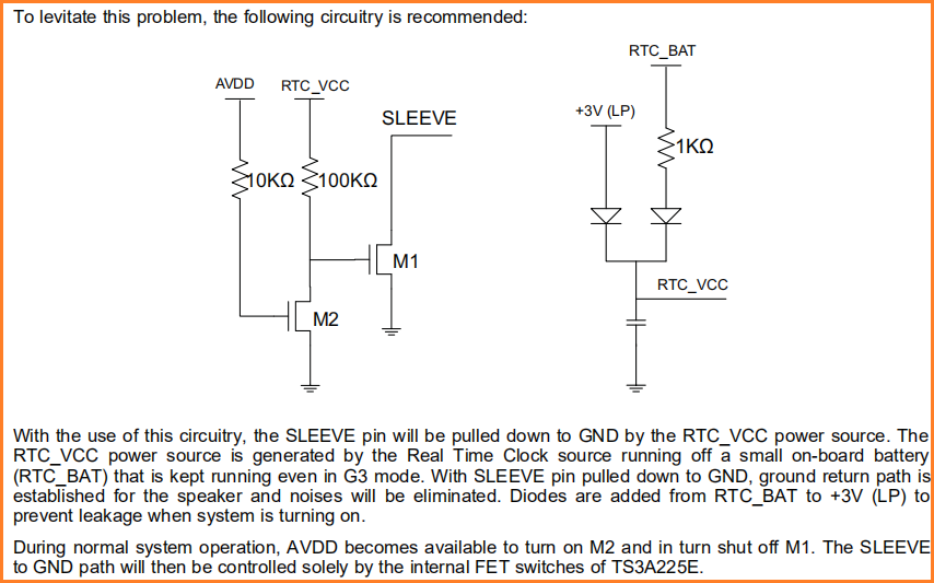

1、我的设计是一种对接、哪个设备不支持 ACPI、因此我的系统中没有 RTC_Bat。 ( 关闭后无任何其他电源)。 然后噪声从扬声器发出。
2、能否将'LEEVE'直接连接到 GND? 为什么不呢?
3、实际上、我直接将'LEEVE'连接到 GND。  让我感到困惑的是、在测试两种耳机(标准和 OMPT、通过麦克风收听和录制)期间没有发生任何严重事件
4、我想知道这两种耳机为什么都能正常工作(至少没有任何明显的故障)
5、如果'LEEVE'可以直接连接到 GND、为什么数据表建议用户添加以下电路、而不是告诉我们将 SLEEVE 直接连接到 GND?
    包含您从数据表中提供的建议降噪电路、以便为 SLEEVE 提供一条接地路径、仅在器件断电(VDD = 0V)时。 如果检测到标准 TRRS、SLEEVE 会传输麦克风信号、因此在这种情况下不应将其连接到 GND。
    您能更详细地描述一下在将套管直接连接到 GND 时观察到的结果吗? 您的意思是什么意思是没有发生任何严重事件(包括标准和 OMPT)? 在这两种情况下、您是否都有来自这些测试的波形? 您能否提供系统原理图?
    我还想指出的是、较新的 TS3A227E 器件包含内部电路、可解决断电时的噪声问题。 内部耗尽型 FET 可确保在器件断电时连接到接地端、因此无需从 SLEEVE 到 GND 的外部路径。 您可能需要考虑改用此器件。

    对于标准 TRRS、如果将 SLEEVE 连接到 GND、则会使麦克风信号(SLEEVE)和接地(RING2)之间的电阻短路。 设备将无法检测到麦克风是否存在。 它会将此连接器解释为 TRS、并仅用作3极耳机。 麦克风开关不会传导麦克风信号。 仔细检查这一点的一种方法是读取/MIC_Present 输出引脚、如果未检测到麦克风、该引脚将保持高电平。
    对于 OMTP TRRS、将套管短接至 GND 不应成为问题、因为套管是连接器的接地端。
    将套管短接至 GND 不会损坏器件。
    Kate

    1、我被羞辱地说、我在设置 DUT 时犯了一个低级错误。 (我录制的语音来自笔记本电脑内的麦克风)
    2、 您对耳机功能的思考是正确的。 (*目前,我发现 两种耳机都无法在将套筒直接接地后正常工作,这不仅意味着标准 TRRS
