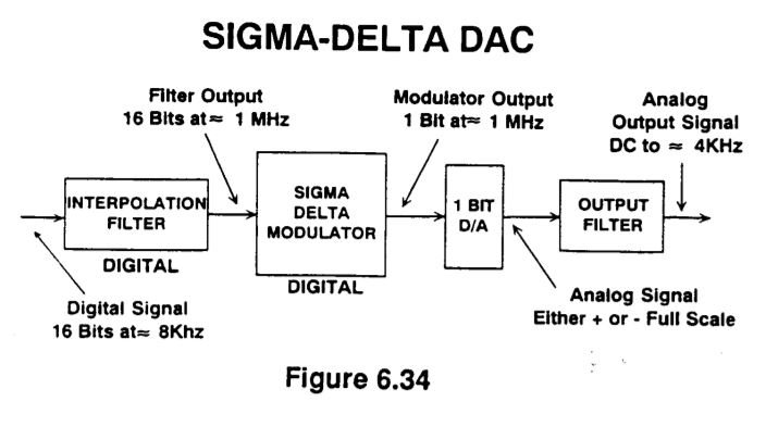

大家好、我正在研究 Δ-Σ DAC。
在上图中、在 Σ-Δ 块中、1MHz 信号时的16位信号转换为1MHz 信号时的1位。
这是如何工作的?
此外、在内插滤波器块中、8kHz 信号时的16位在1MHz 信号时转换为16位。
是否可以在每1MHz 采样中具有16位?
是否需要处理太大的数据?

    您好 Yunsik、
    这是什么 DAC?
    由于内插器受限、大多数 Delta Sigma 类型 DAC 对最大输入采样频率有限制。 例如、如果您看看 PCM5122音频 DAC、它的插值器件的样本数仅为384kSPS、因此客户可以向器件提供的最大输入也是384kSPS。
