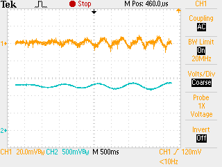

    DVR595引脚上的 PVCC 电压:
    黄色- PVCC、蓝色-输入、直流模式1V/div
    交流模式20mV/div
    请注意、
    安德烈
    今天、我尝试将 PVCC 增加到12V、但它没有产生任何效果。

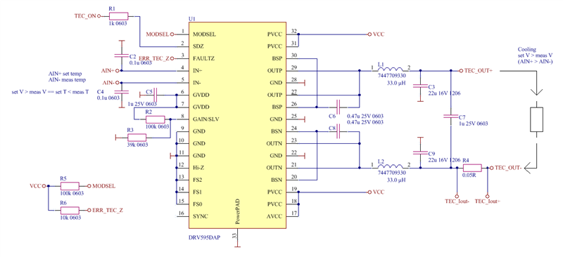

    由于您认为 GVDD 波动存在问题、因此 DRV595 GVDD 由 AVCC 供电的内部 LDO 生成。 但是、如果您的系统使用单电源配置、则内部 LDO 由 PVCC 供电。 根据您的原理图、PVCC 上没有去耦电容器来处理最有可能导致或可能导致两个电压轨波动的高频或低频噪声。 您能否尝试在靠近器件的位置添加去耦电容器、如 DRV595数据表第11页的原理图所示。
    Luis
    您好、 Luis、
    该图显示了部分原理图。  我们只有22uF X5R 电容器组来减少纹波。
    我在芯片附近添加了1000pF 和0.1uF 电容器、如数据表中所示-输出波动继续、没有任何变化。

    您只显示了 PWM 驱动器电路-我想知道这是否是由不稳定的系统引起的-环路可能只是轻微稳定???

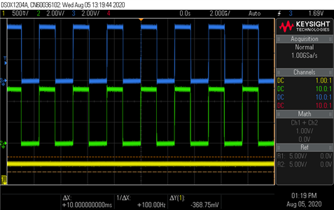

    最后我想看到的是 LC 滤波器之前的输出、以了解器件达到稳定性并开始表现波动时的情况

    我接收 OUTN (蓝色)和 OUTP (绿色)信号。 如果您需要其他设置、请告知。
    稳定:
    在波动期间、图像不稳定、PWM 从第一个图像平滑变为第二个图像、然后返回:
