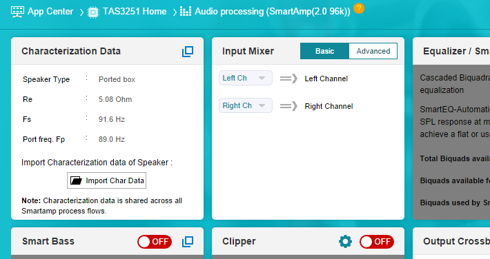

我在 PPC3 TAS3251智能放大器软件中使用 TI TAS3251EVM 进行扬声器特性鉴定时遇到问题。 总之:
我能够使用 TI PPC3 v3.1.8 (Eagle)软件创建 PBTL 单声道1.0智能放大器48kHz 扬声器特性文件。 这是 TI 的一个特殊构建 PPC3,它仅安装了 TAS5825M 软件模块,我无法添加 TAS3251软件模块。 使用此定制构建的主要原因是为了解决 Win 10 USB 音频驱动程序问题。 这样、我就可以使用 TI PP-SALB-EVM 板来执行扬声器表征。
然后、我在安装了 TAS3251软件模块的位置运行 PPC v3.1.3。 我选择 PBTL 单声道智能放大器处理流程1.0 48 kHz、工作正常。 然后、当我尝试导入扬声器特性数据时、我会收到以下错误消息:
“您尝试导入的数据与当前应用程序不兼容”
我可以在 v3.1.8应用程序中查看扬声器特性数据–手动复制该数据、然后在 v3.1.3 TAS3251应用程序中手动输入。 但我希望有一种导入方法,因为我们将开始做很多这项工作。

    您好、John、
    我已经对 PP-SALB-EVM 执行了扬声器表征、并成功将其导入到 TAS3251中。
    确保您使用的是正确的流程、名称中应显示"SmartAmp"。
    应在学习板应用程序中完成特征评定。

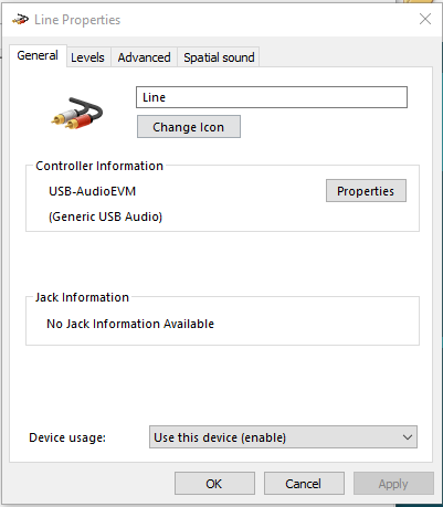

    插入学习板时、您能否在"声音、视频和游戏控制器"和属性音频设备下附加设备管理器的图像、如下所示:

    啊哈! 我没有学习板应用程序! 这可能是我看到问题的根本原因。 我假设这是一个单独的应用、我需要获得 TI 的批准才能下载?
    我将立即开始申请下载此应用程序的审批流程。
    请参阅随附的 pdf 文件、了解您请求的 Device Manager 屏幕截图。

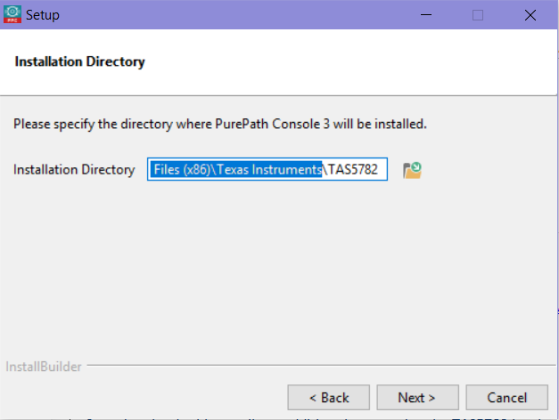

    同时、请仅为 TAS3251使用此独立 PPC3安装 :https://txn.box.com/s/ja4rl0kgtgbf28apdl3hoz1js3dbb1or
    安装时、请在其他目录中执行此操作、以免覆盖主 PPC3应用。 下面显示了一个示例:
    祝你一切顺利、
    卡罗莱纳州
