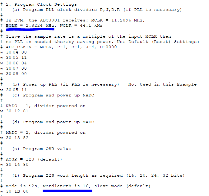

我正在尝试了解如何设置 TLV320ADC3100的 BCLK、我的理解是在从模式下、主机应向 ADC 提供 BCLK、该 BCLK 应为2 *采样频率*字长(多少位)。
当 I2S 字长为16位且采样频率为44.1kHz 时、BCLK 应为1.4112MHz、而在数据表的示例中、BCLK 为2.8224MHz (16位字长)、如何理解?

    在 EVM 上、ADC3100器件以从模式运行、TAS1020B USB 音频处理器设置 BCLK 频率。  在该处理器上、Fs = 44.1kHz 时、BCLK 频率硬设置为2.8224MHz。  这是为了适应从器件的32位数据字长度。  因此、当 ADC3100配置为16位数据时、 它将传输16位数据、并且将有16位填充数据。

    感谢您的回复,您的意思是 BCLK 频率可以设置为高于 2*sample frequency *字长,对于冗余位,我们只是忽略了它们吗?
    此外、您能否帮助查看 ADC 时钟的以下配置、它能否正常工作? 如果时钟配置不正确、会发生什么情况?

    是的,BCLK 频率不必恰好是 FS*2*数据字长度。  BCLK 必须至少为该频率、但可以有 Pad 位。
    对于 EVM、 该器件支持16-32位的数据字长度。 我们希望确保用户可以使用32位字长、而不需要重写 USBMODEVM 主板固件。
    假设您未使用 PLL 且器件为 ASI 从器件、您的设置对我来说似乎可以正常进行。
    如果您的时钟设置错误、 您可能会以多种形式获得不良数据、 从错误数据速率到跳过/重复样本或只是不相干噪声等任何内容。
