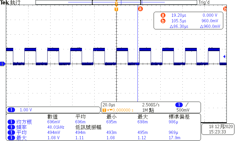

我的客户想知道 PCM5100A 是否支持 I2S 接口上的1.8电压电平?在1.8V 电压下似乎无法正常工作。
如果您有任何建议或其他器件、请告诉我。
LRCK 引脚在1.8V 电平下仅具有1.08V 电压
DIN 引脚在1.8V 电平下具有1.92V 电压
BLK 引脚在1.8V 电平下仅具有0.92V 电压
原理图:
    您好、Henry、
    在1.8V 工作电压下使用该器件时、必须将 DVDD 和 LDOO 连接到1.8V。  在这种情况下、LDOO 处于浮动状态、这可能会阻止器件上电。
    Paul
    您好、先生、
    谢谢、这些信息对我很有帮助。
