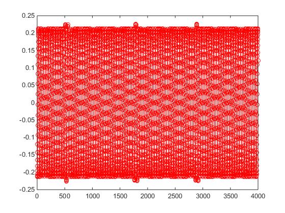

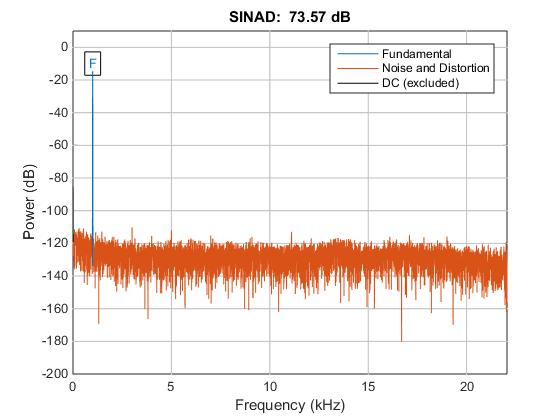

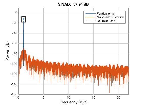

我将使用1KHz 的正弦波对编解码器进行测试。
如果图片中没有 AGC、我将获得非常好的 SINAD、
但是、一旦我启用 AGC SINAD、其性能会急剧下降
我想 SINAD 的恶化是由于时域中的干扰。
如果有人帮助我、我将不胜感激。

    您好 Steve、
    在我们的实验中、编解码器的输入范围为200mV (峰值)至1mV (峰值)、
    查询中的数字是在输入为200mV (峰值)-1KHz 音调时获得的、振幅保持在恒定水平(200mV-峰值)。
    我们正在使用外部电源为 EVM 供电、正如在论坛中针对类似问题、您身边的人对 USB 供电提出了疑问。
    为了充分理解迟滞在输入接近噪声阈值时起着重要作用、
    但在本实验中、我们远高于噪声阈值。 我们还启用削波步进。
    我们探讨了最大增益、攻击和释放时间的不同组合。
    通过主观评估、通过将语音作为编解码器的输入来微调攻击和衰减时间。
    我们的问题是、如果编解码器输出被指定为 FM 调制器的输入、并且调制信号使用标准 FM 解调器进行解调、那么获得的 SINAD 非常差、
    这是因为在 AGC 存在的情况下、编解码器输出上的 SINAD 性能下降。

    我终于设置了这个、我确实遇到了 AGC 算法问题、
    禁用 AGC 时、您能否确认问题是否已解决? 然后、我们可以开始对 AGC 系数进行寻址

    您好 Steve
    当 AGC 被禁用时、编解码器提供如之前所述的预期性能

    Satheesh、
    让我们调整您的 AGC 系数。
    您可以更改攻击和衰减时间吗? 目前、您的衰减时间是攻击时间的1000倍、让我们将其降低到10倍、看看这是如何实现的。
    W 30 67 C4 #攻击时间= 10ms 乘法因子= 2
    W 30 68 C0 #衰减时间= 250ms 乘法因子= 1
    -Steve Wilson
    Satheesh、
    您是否尝试过更改?
    降低最大增益是要更改的下一个参数、我能够通过减小最大增益来减少失真、因此似乎可能会发生一些过冲。
