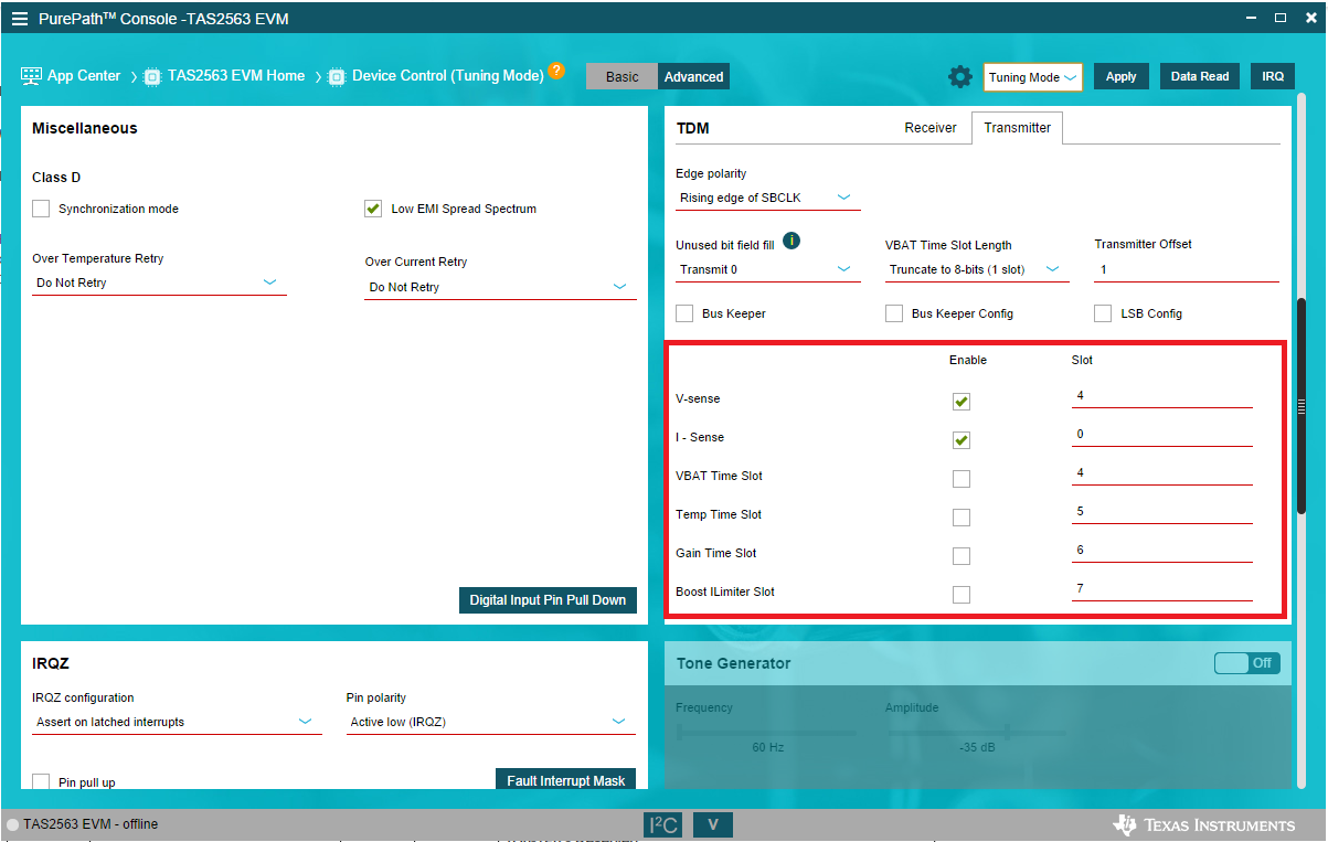

客户希望评估立体声 TAS2563解决方案。 您能帮您解决问题吗?
1. TAS2563的最大输出是否如下图所示为17.8V Vpeak?
2.请告诉我们如何设置24位双通道回波参考输出吗? 无需 I/V 感应数据反馈。 客户能否按示波器测量 SDOUT 数据的 PPC3_EVM J16 [在10和 J17引脚10中]?
BR、

    SHH、
    在 TDM 发送器设置中、回波基准不是可选选项:
