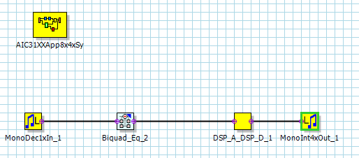

这是我在 PPS 上的方框图以及下面的系统设置代码。
我有一个模拟麦克风连接到中的外部麦克风线路。 我需要对这些数据进行滤波、同时在扬声器和耳机上播放输出、但在更改双二阶滤波器参数时、输出不会反映任何变化。
怀疑1 -如何过滤来自模拟麦克风的数据输入
疑问2 -如何获得更高阶的滤波器、正如双二阶滤波器一样、我只能获得 filter.e2e.ti.com/.../LINE_5F00_IP_5F00_SP_5F00_HP.txt 的二阶滤波器
    尊敬的苏维克、
    关于#1、您能否向我提供测试设置的详细信息? 所使用的工艺流程、用于更改系数的工艺流程、测试信号和测量输出。
    关于#2、双二阶被级联(串联)以实现更高阶滤波器。 必须使用两个双二阶来实现四阶系统。 四阶传递函数必须被表面化成两阶系统、并且必须在相应的滤波器部分中输入表面化滤波器系数。 如果您需要有关此方面的进一步帮助、请告诉我。

    嗨、Diljith。 目前、我正在通过 J7输入模拟麦克风数据、即 EXT_MIC_IN。
    我的要求包括来自模拟麦克风的输入、过滤输出并将输出传递到扬声器和耳机。
    我正在使用 PurePath Studio 生成滤波器参数。 我将传递一个简单的正弦波并观察不同频率下的衰减、以观察滤波器是否工作。
    此外、还请提供有关实现高阶滤波器的帮助、因为每当我级联两个或多个滤波器时、我都会遇到错误(处理器超出100%容量)。
    如果需要更多详细信息、请告知我。
    谢谢、此致。
    尊敬的苏维克、
    有关如何级联双二阶的示例、请参阅随附的文件。 必须将设计属性"实例"设置为级联中的双二阶数。 在示例中、双二阶数设置为"5"。 请解压缩附件以获取处理流文件并加载到 GDE 以进一步检查。
    请在流程中设置双二阶滤波器、然后 使用"下载并运行"按钮对器件进行编程。 要使用不同的滤波器系数、请断开与 EVM 的连接、更新系数、然后使用"下载并运行"。
    请访问 Regards.e2e.ti.com/.../example_5F00_cascade.7z
