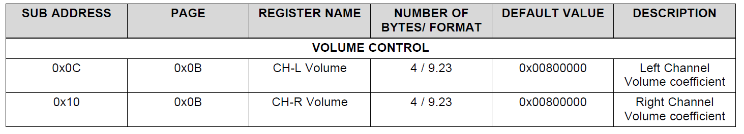

-控制音量的最佳方法是什么? 我可以测量系统电压。 我是否应再次设置系统电压、然后使用255 (静音)至48 (0dB)的音量寄存器?
    [Andy]是的。 默认情况下、模拟增益为29.5V/FS。 我建议您(再次)调整模拟增益以适应您的系统电压。  卷寄存器位于 Book 0x8C 上。 请参阅下面的屏幕截图。

    下面的 C 代码显示了如何调节音量。  它应该适用于您感兴趣的流程9。
    e2e.ti.com/.../tas5825m_5F00_volume.c
    Andy

    我通过书籍0上的寄存器0x4C 控制音量、这也是可以接受的、对吧?
    [Andy]是的、但最好使用 我上面提供的卷寄存器、因为它们可以确保无喀哒声和噼啪声。
