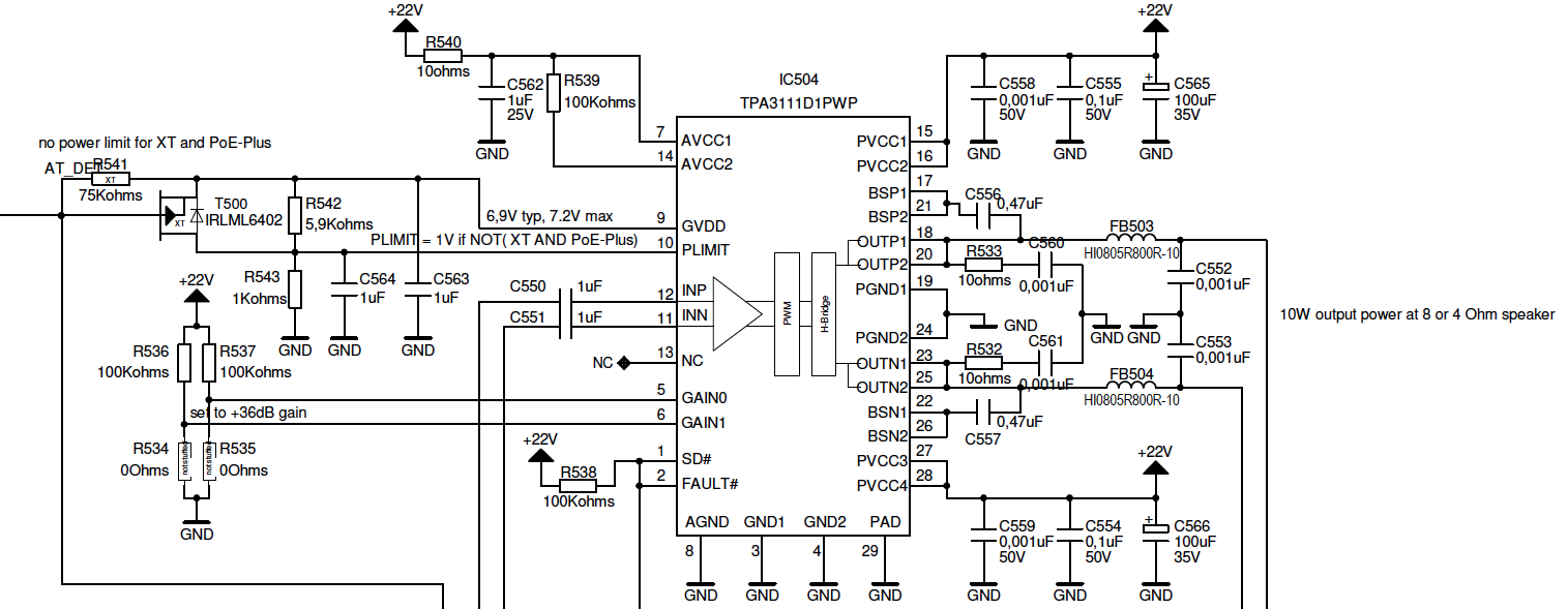

    您是否会这样善良、并查看我们的原理图以确保正确?
    -当有 PoE-Plus 可用时、我们有一个光耦合器来关闭 T500
    -我们向 MCU 的 GPIO 报告 PoE-Plus 状态和故障状况。
    Michael
    您好、Michael、
    我注意到、您使用铁氧体磁珠作为输出电感。 您的应用是否有任何 EMI 要求?
    Robert Clifton
    您好、Robert、
    感谢您回来。 是的、我们有 EMI 要求:该器件适用于消费类应用、因此我们必须低于针对家庭应用的更严格的发射要求。 但是、从数据表中我收集到、这是使用铁氧体磁珠实现的。
    Michael
    您好、Michael、
    关键点是、如果您需要通过 CE 进行 EMI 测试。 如果您需要通过 CE 测试、使用磁珠实现高功率的风险很高。 如果您只需要重新测试、铁氧体磁珠 通常可以正常工作。
    如果您需要最大功率输出、请将 PLIMIT 直接连接到 GVDD。
    Derek
    尊敬的 Derek:
    感谢您查看原理图。
    为了获得最大功率、T500将关闭 GVDD 并将其直接桥接至 PLIMIT。 当我们具有25W 电源的 PoE+时、T500关闭。 否则、我们需要限制功率。
    对于 CE 测试、您建议什么?
    原理图中包含 RC 滤波器 R533 + C560 / R532 + C561。 够了吗?
    否则、原理图是否正常?
    Michael
    您好、Michael、
    正如我的同事 Robert 谈到的、应 在输出上使用电感器进行高功率 CE 测试。 由于需要25W 功率、因此会产生高电流纹波、铁氧体磁珠无法消除该纹波。 还应仔细考虑 PCB 布局。
    Derek
    尊敬的 Derek:
    我的原理图如何? 是否正常、或者您是否看到其他一些问题?
    Michael
    您好、Michael、
    其他没关系。
    Derek
